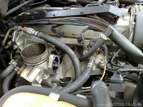

Soo, schon ist das erste üproblöem da, hab leider im gesammten i-net nix gefunden.
Hab bei der Probefahr nicht soviel gasgegeben, max 120, jetzt bin ich heute auf der autobahn gefahren und wollte halt mal gucken, er zieht bis 160, fällt dann aber wieder auf 140 ab, wenn ich dann kurz vom gas geh und wieder durchtrete kommt er wieder bis 160 udn geht dann auch wieder auf 140 runter, ebenso merk ich irgendwie nix vom kick-down.
Dieselfilter ist neu.
Einzige was ich noch ent gemacht hab ist das öl, wollte das morgen machen, aber daran liegts ja eigendlcih net oder?
grüße

KS-Filter dicht oder ansaugfilter der KS-Pumpe im Tank dicht auf grund von erhöhter Schwitzwasserbildung im Tank durch
evtl.lange Standzeiten bei den Vorbesitzern mit leerem Tank,schwitzwasser erzeugt Rost und Schmoder im Tank!
evtl.mal den Tankdeckel aufmachen und fahren ob es dann weg ist,es könnte evtl.auch die Tankentlüftung nicht ganz funktionieren(Unterdruck).

Wenn das tatsächlich Wasser mit durchgepumpt würde hätte er auch im Leerlauf oder Teillast Laufstörungen, glaube auch eher das die Gesamtfördermenge durch dichten Filter, Unterduck im Tank und oder defekter Pumpe begrenzt ist, eventuell ist auch eine Spritleitung/Belüftungsleitung unsachgemäss geflickt worden oder irgendwo geknickt?
Was auch Ursache für Leistungsmangel sein könnte ist fehlende Ansaugluft, Luftfilter dicht, Ansaugschlauch gerissen oder geflickt, Auspuff halb zu,dann stimmt die "oszillierende Gassäule" nicht mehr
Ich würde auch erstmal Filter erneuern, vielleicht wars das dann schon.

ich meine ja den evtl.Dreck der am Ansaugfilter im Tank vor der KS-Pumpe sitzen könnte.
wenig Gas-Ansaugmenge reicht
mehr Gas-Ansaugmenge gerade noch so,Ks-Druck sinkt
Voll Gas-Ansaugmenge reicht nicht mehr,Ks-Druck bricht zusammen,E-Düsen werden nicht mehr voll versorgt

"mehr Gas-Ansaugmenge gerade noch so,Ks-Druck sinkt"..versteh ich nun nicht was der Kraftstoffdruck mit der Luft zu tun haben soll?
Was ich meinte ist der gestörte Gaswechsel, Frischgas rein(Ansauggeschichte), heisse Abgase achtern wieder raus, dabei entsteht eine pulsierende Gassäule, dh. die Abgase ziehen das Frischgas mit rein und umgekehrt, Reinhard könnte das genauer erklären, auf jeden Fall führt ein Fehler im Auspuff oder Luftansauggedöns zum zusammenbrechen dieses Effektes(Turboeffekt beim Sauger) und die Leistung ist gemindert, der Verbauch erhöht.

diesel? unterdruckschläuche alle am richtigen ort und auch angeschlossen?

Naja vielleicht verrät ja der TE mal, was für ein Motor er hat, wäre für weitere Tipps ganz nützlich.
