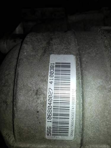

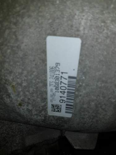

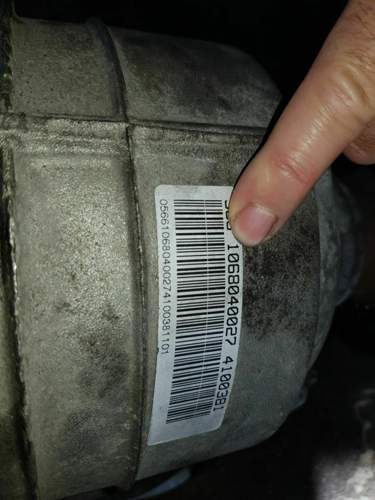

Themenstarteram 22. August 2017 um 14:58
Welches ist den die teilenummer auf dem getriebe?
