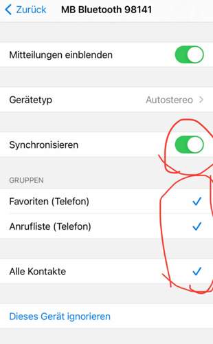

ich habe gerade von Android auf IOS gewechselt. Seit ich das iphone verbunden habe ist jedes mal die ANrufliste leer, das hatte ich mit weder meinem Huawei noch mit dem Samsung. Muss ich hier noch irgendeine Einstellung vornehmen oder ist das so mit dem iphone (ist ein 12er) ?
@Axel569 schrieb am 4. April 2021 um 16:55:53 Uhr:
Welche Liste die vom Handy oder vom Auto
Die Anrufliste die mir im Auto angezeigt wird wenn ich auf Telefon gehe.
Im Handy die Anrufliste ist voll nur im Auto nach jeder neuen Verbindung von Telefon und Auto ist die Anrufliste leer.
@Axel569 schrieb am 4. April 2021 um 17:54:03 Uhr:
Dann stimmen deine Einstellungen im Handy bzw. im Auto nicht. Bei mir wird die Liste nicht gelöscht.
. Also die Einstellungen im Fahrzeug prüfen wegen Synchronisation der Telefondaten unter Telefoneinstellungen.
