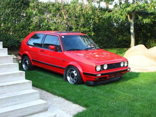

Felgen habe ich auch schon günstig ergattern können.... Sind wohl die schönsten für de Golf :)
ATS CUP
Die ATS CUP sind gut zu reinigen und machen optisch was her,
Wirf die alten aber nich weg - vielleicht brauchst Du die für die H - Zulassung.
Auf dem Bild sieht der so aus als könnte der das schaffen.
Ach ne hasse ja schon dreckig gemacht ( zwinker ).

Optisch will ich nicht viel machen. Felgen, Rückleuchten Schwarz/Rot, eventuell mal ein GW-Fahrwerk
So wie dieser aufm dem Foto

Seh gerade das hat der rote auch - aber die sollte dann nur halbsolang sein .
Die schwarz roten Rückleuchten sind auf dem Photo bestimmt die USA Version.
Die sind ( mein ich ) ein bißchen dunkler als die die man hier meist zu kaufen bekommt .
