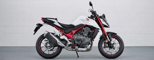

hole nächste Woche meine neue Honda hornet ab. Leider hat die weder einen Hauptständer, noch die Möglichkeit die hinten mit einem Ständer hochzuheben, da die Aufnahmen fehlen. Habe Zuhause allerdings eine Motorrad Hebebühne. Meine alte Maschine hebe ich damit einfach am Krümmer hoch, also Brett dazwischen und fertig. Genauso machen die Werkstätten das auch.
Allerdings möchte ich bei meiner neuen ungerne da hoch heben, hab Angst das die dort verkratzt und oder doch nicht so stabil ist. Habt ihr einen Tipp?
Ansonsten muss ich wohl etwas neues kaufen, nur was? Nicht falsch verstehen. Schrauben will ich dort nicht. Aber Zb für die Kette zu reinigen muss ich den Reifen drehen, hab dafür extra einen kettenmax.

Die Hornet hat keine Aufnahmen für Bobbins an der Schwinge.
Es gibt aber Heckständer, die direkt auf der Schwinge aufliegen - sh Link.

Tja, ich hätte es mir auch nicht vorstellen können, aber da hat die Flügelmarke mal richtig gespart. Du kannst ja gern mal auf dem Bild eine Bobbinsaufnahme suchen... :D
https://honda.bike-mueller.com/de/...honda-cb750-hornet-11343-2023?...
B-f-w3009670-neue-honda-cb750-hornet-2023

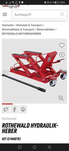

Ich habe den Rothewald bis für Quads die Dicke steht bombenfest.
Allerdings hab ich Rahmenunterzüge auf denen sie steht.
Die Idee mit dem Motorheber finde ich auch gut .... allerdings schaukelt das Moped dann wenn du dran rum schraubst

Ich habe so einen:
Motorradhebebühne - Motorradheber - Motorradständer 500 kg https://amzn.eu/d/0i0d25b
Könnte auch mit dem hinten an den schwingen ansetzen und anheben. Muss ja nur minimal hoch, das der Reifen frei steht. Was denkt ihr?
Zu instabil
Die Aufstandsfläche ist zu klein
An meinem sind noch zusätzlich Zurrgurte dabei
Die fixieren das Moped am Heber...
Und er hebt per Hydraulik
Der gezeigte mit Gewindespindel
Ich hätte kein Vertrauen in das Teil
