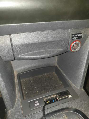

Über der Mittelkonsole habe ich ein Ablagefach.
Kann vll. auch dieses für die Unterbringung eines neuen Radios genutzt werden?
Du meinst wohl das Armatutenbrett, Cockpit oder ähnliches. De Mittelkonsole bef8ndet sich vorne zwischen den Sitzen.
In das Fach kannst du schon einen Radioschacht/ Hitze basteln. Alle Kable müssen dann da irgenwie hoch und ob das dir gefällt oder wie gut du das hinbekommst liegt an dir ;-) Ein Schuhkarton kann dir ungefähr die Masse vermitteln was da als Klotz auf das Armaturenbrett kommt.

Anbei die Fotos der Version des jetzigen Radios.
Möchte erwähnen, dass ich dennoch gerne etwas moderneres hätte. Hier ist es mir nicht wichtig, von welcher Marke das neue Radio wäre.
Das Bluetooth-Gerät rechts neben dem Lenkrad finde ich schrecklich. ??
Ich meinte natürlich das Armaturenbrett!

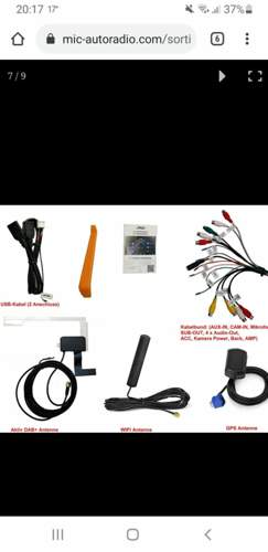

Hier mal ein Link zu den Radios von M.I.C.
https://www.mic-autoradio.com/

Derzeit habe ich folgende Beiden in der engeren Auswahl:
M.I.C.-Varianten:
1
Prozessor: PX5 8/Octa-Core 64bit
Arbeitsspeicher: 2 GB RAM
Interner Speicher: 32 GB
Betriebssystem: Android 10.0
Display: IPS-Display mit Multi-Touch-Screen 1280*720 HD Display Multipoint-Kapazitäts-Touchscreen
Audio: TDA 7851 Modul
Unterstützte Funktionen: W-LAN, Lenkradfernbedienung, Rückfahrkamera, Externes Mikro, Helligkeitskontrolle, RDS, TV usw...
USB/mSD-Karte: 2 x USB 2.0 Standard-Übertragung max. bis 1 TB, beliebig weiter teilbar. 2 x Micro-SD-Karten-Slot, max. 32 GB
Bluetooth: BT 5.0 A2DP Musik mit Titel und Telefonbuch synchronisierbar
Video-Dekodierung: Unterstützt RMVB, MKV, MOV, WMV, AVI, MPG, TS mit 1080P H.264 Format u.v.a.
Netzwerkverbindung: Unterstützt 3G-Dongles (WCDMA/CDMA2000), WiFi-Dongles oder 3G-Hotspot von Ihrem Smartphone
Update-Funktion: Regelmäßige Updates über mSD-Karte oder USB
Navisoftware: Europa Offline Maps mit TTS und Verkehrsinfo (Internet). Unterstützt verschiedene Software, auch 3D-Maps möglich
Arbeitstemperatur: -20–70 Grad Celsius
