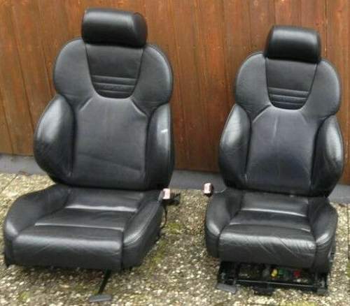

Was mich speziell an dem A3 stört ist, das da Ledersitze eingebaut wurde, welche nicht klappbar sind. Bei einem 3 Türer unpraktisch, aber dafür sieht der Fond aus wie beim Neuwagen. Entweder besorge ich mir andere Ledersitze oder hau da Hosenträgergurte rein ;) :D
Vielleicht ist die Sitzausstattung vom 5 Türer? Normalerweise kann man beim 3 Türer die vorderen Sitze immer mit Easy Entry vorklappen.
@Cabrioracer-Tr schrieb am 15. Dezember 2020 um 16:03:52 Uhr:
Ja, die sind logischerweise vom 5 Türer. Gab es Original Recarositze für den A3? Also im Audidesign?
Der Verkäufer meinte irgendwie das wäre Recarositze.
Sind ja schon scheißbequem die Sitze.
@CubaLibre1978 schrieb am 15. Dezember 2020 um 16:35:23 Uhr:
Ja gab es, Recaros sehen aber noch etwas sportlicher aus als deine. Verkäufer erzählen öfter Blödsinn.
Der Aufpreis für Recaro Sportsitze mit Lederausstattung war übrigens 1.880,- Euro
Recaro
Der Hersteller deiner jetzigen, nicht klappbaren Ledersitze vom 5 Türer ist ebenfalls Recaro. Die Sitzgarnitur stammt aus einem 8L Facelift mit Ambition Ausstattung.
