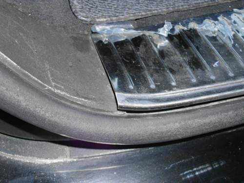

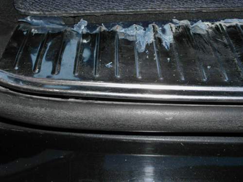

2. Die Aluminium Heckleiste sitzt nicht richtig fest und Dreck lagert sich dahinter ab. Wie kann ich Leiste demontieren?

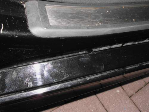

3. Der rechte Seitenschweller ist aus der Halterung rausgesprungen. Wie krieg ich die wieder fest?

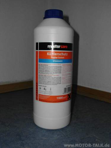

4. Wechles Kühlermittel muss ich nachfüllen und wo kann ich dieses käuflich erwerben?

3. interessiert mich auch (komplett wegziehen und alle defekten klipps ersetzen)?
4. http://bevo.mercedes-benz.com/d/d/de/Spec_310_1.pdf

Themenstarteram 9. Oktober 2011 um 17:45
Ist das Kühlmittel bei mir grün oder blau?
Blau, MB immer blau.

Entweder angeschraubt oder geklipst. Bei Klips kräftig ziehen....
Dieter
Themenstarteram 10. Oktober 2011 um 7:46
Dieter
Beziehst du die auf den Seitenschweller oder die Aluleiste?
Seitenschweller sind glaub ich geklipst, da man an der Karosserie weiße Hacken sind.
am 10. Oktober 2011 um 11:00
Dieter
Die Leiste ist geklipst. Bin allerdings auch nicht hinter das Funktionsprinzip der Klipse gekommen
:(:confused:
Habe die Leiste, incl. neuer Klipse, bei MB wieder befestigen lassen, für ein Trinkgeld

Themenstarteram 12. Oktober 2011 um 14:36
Hab mir heute beim Trost folgendes Kühlerschutzmittel geben lassen.
Verkäufer hat mich gefragt ob silikatfrei und ich hab ihm geantwortet, dass meins die Farbe blau hat und hat mir dann folgendes in die Hand gedrückt.
Anbei ein Bild vom Kühlerschutz, ist NICHT Silikatfrei. War das das richtige?
