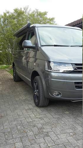

Ich habe zusätzlich:
- Heckträger
- WLAN-Router
- Differenzialsperre und
- Rutschen
verbaut. DCC habe ich nicht, vermisse es auch nicht.
Die Farbe gefällt mir persönlich nicht mehr.

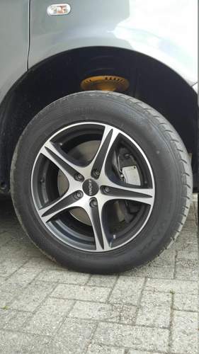

Alufelgen mit dieser Bereifung wäre 8×17 optimal
20160422-171049
20160422-171109
Dann eher gleich die 8x18" nehmen.
17" ist auf dem T6 schon recht klein.

Ne Differenzialsperre hilft nicht nur am Strand sondern auf auf Matsch und bei Schnee. 17er oder 18 haben den gleichen Außendurchmesser, bei 18 ern leidet der Abrollkomfort. Kalifornia incl. Kühlschrank?? Kühlfach? oder Kompressorkühlbox aus Zubehör? Dachhöhe Tiefgaragenfreundlich? AHK ?

@Rolling Thunder schrieb am 11. August 2016 um 14:32:13 Uhr:
Mit 17" kann man bei der originalen Bereifung bleiben.
Rollwiederstand ist so optimaler....
Falls der Strandparkplatz in SPO öfter angefahren wird, würde ich bei dem doch schweren Wagen 245er also 18er empfehlen.
Ich würde mich da mit schmäleren Reifen nicht trauen reinzufahren.
