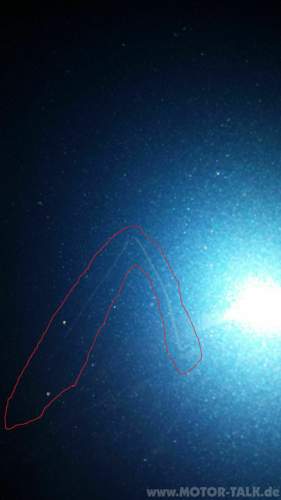

Themenstarteram 9. Mai 2014 um 10:16
Danke fürs nette Aufnehmen :)
Also die Maschine ist eine Vossner NPM 2000.
Hab hier von Würth ein orangenes Pad sowie ein microfaser Pad und so ein kleines grünes Pad von 3M.
Bilder häng ich gleich an :)
Budget ist natürlich erweiterbar^^ :D
20140509-120606
20140509-120625
20140509-120640

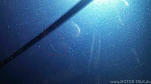

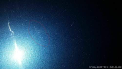

Was sagt ihr denn zu den Lackdefekten und der Beule?
Krieg ich die Beule mit so einem Saugnapf raus?
Oder sollt ich doch lieber zu einem Lackierer oder Beulendok?
Die Lackdefekte, soweit man sie anhand der Photos überhaupt erkennen kann, sollte eigentlich mit einer Poliermaschine und der richtigen Technik und Ausdauer schon zu entfernen sein.
Zur Beule kann ich nichts sagen, da ich noch nie mit so nem Saugnapf gearbeitet habe.
am 9. Mai 2014 um 15:12
Die Fotos sind nicht aussagekräftig genung aber bei 1,4 und 5 könnte es auch bis auf die Grundierung gehen....
Müsste sich ggf. mal jemand direkt ansehen.
Ja schwer zu beurteilen anhand der Bilder aber so sehen sie für mich noch machbar aus, kann Live natürlich anders sein.
