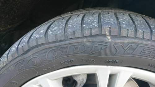

Habe gestern Luftdruck kontroliert, war sehr wenig, aufgpumt und Riesenschreck bekommen.
Und das bei Runflats, bin damit noch mit 230 über die Bahn geflogen. Mein Schutzengel war zum Glück genauso schnell.
Sind Heute runtergeflogen gegen Nonrunflats.

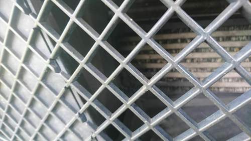

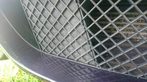

Hallo. Nächste Frage, was ist den das fürn Kühler der unten als erster liegt wenn ich durch die große Öffnung in der Stosstange schaue. Ist an der linken Seite verölt, dachte ist der Kondensator der Klima, aber wohl eher nicht. Von der Servo?
Danke schonmal.

Moin Bellasar, guckst Du hier: https://www.leebmann24.de/.../?series=e61n&typ=px71&og=01&hg=17
Da findest Du alles an ET wenn Du deine Fahrgestellnr. angibst.
sollte der Ladeluftkühler sein.
Mfg
Hermann
Themenstarteram 17. September 2017 um 14:18
Danke für die Antworten, bei Lebmann hatte ich geschaut, kann nur nicht definieren wo die genaue Einbauposition ist, da alle Kühler einzeln abgebildet sind. Ladeluftkühler verölt? Könnt das evtl. Altlast vom defekten Turbo sein?
Bellasar@
Auf die Bühne - Verkleidung vorn runter, die beiden Luftschläuche runter, die beiden Clips lösen, ausbauen und Saubermachen, Lamellen gerade biegen (damit da wieder der Fahrtwind durch kann)
Luftschläuche gleich mit reinigen.
Und wenn du noch Bock hast kannst de ja mal schauen ob der Turbo noch vollgesifft ist. Hier eventl auch mal mit nem Lappen durchgehen.
