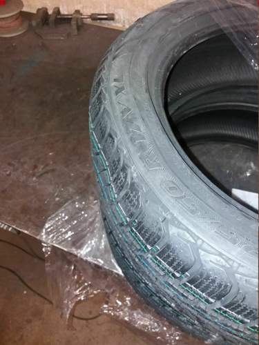

Ich habe gerade online 4 neue Goodyear Reifen gekauft (205/55 R16 91H). Einer kam so an, siehe Foto. Offensichtlich hat hier etwas auf dem Reifen gelegen oder ist drauf gefallen. Ich bekomme nun einen Ersatzreifen und der Händler legt offenbar keinen Wert auf einen Rückversand.
Innen ist keine Beschädigung zu sehen, die Kratzer sind nur oberflächlich und der Wulst ist, soweit ohne Röntgenblick erkennbar, unbeschädigt.
Also: Schrott oder erstmal montieren lassen und beobachten? Ich vermute, dass sich der Reifen durch Luftdruck und Walkarbeit beim Fahren rückverformt.

Wenn du den Reifen vorher nicht gesehen hättest, könntest du ihn nach der Montage nicht von den anderen unterscheiden! Jede Wette!
Gerade die Reifen vom Goodyear Dunlop konzern inkl. der Töchter Fulda, Sava etc. neigen dazu bei der Lagerung zu verformen. Das ist nicht weiter tragisch!
Wegen dem Versand kannst cool bleiben. In aller Regel erstellen die einen abholauftrag.
Wenn der Reifen absolut untauglich wäre, lehnt ihn jeder gute Monteur ab.
Und wegen deinen doppelten Montagekosten! Wenn deine Reklamation berechtigt ist, bekommst du das abziehen und erneut montieren erstattet bzw. stellt die Werkstatt das direkt dort in Rechnung (wahrscheinlich aber nur bei Reifen die du dort kaufst).

Hallo, was mich stört, ist die Beule im Laufstreifen...........
Da könnte innen das Gewebe, Stahlgürtel, Schaden genommen haben.
Selbstverständlich kannst Du Ihn aufziehen lassen, Er könnte unwuchtig
sein.
Wie Du schreibst, hast Du Ersatz bekommen, warum also Diesen montieren.
Du kannst ja den montierenden Fachmann nach seiner Meinung fragen.
Dann hättest Du ein Ersatzrad für alle Fälle........

Ich hatte kürzlich einen vergleichbaren Reifen. Der Reifen lies der Kunde bei mir anliefern. Auf die ‚sonderbare‘ Form angesprochen, wollte er den Reifen aber montiert haben.
Der Reifen war weder bei der Montage, noch beim Wuchten auffällig. Auch aus dem Betrieb des Reifens habe ich keine negative Rückmeldung erhalten.
Also scheint er in Ordnung zu sein.
Trotzdem, hätte ich den Reifen bestellt, hätte ich ihn zurückgeschickt.

Solange das kein Produktionsfehler ist, kann man das immer montieren und sehen, wie er aufgepumpt aussieht. Sollte aber kein Problem sein, wer mal geshen hat, wie Reifen für den Transport in die Seecontainer "verpackt" werden, kann bei dem Bild hier nur milde lächeln ;)

Ich gehöre zwar nicht zu dieser "Kategorie", aber meine Lebenserfahrung sagt mir, dass es sich in diesem Fall höchstwahrscheinlich um eine temporäre Verformung handelt, die nach dem Aufpumpen wieder verschwindet.

Nicht nur da. Auf "Goodyesr Palette" sehen die äußeren meist auch nicht besser aus! Und die untersten sind oft "bananenförmig".
Aber wie cdfcool bereits schrieb, solange es kein Material Fehler ist und sich bei der Montage alles normalisiert sollte es kein Problem sein
