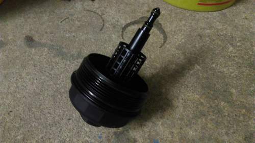

Ich würde mal schauen ob mit dem Ölfilter alles Ok ist. Diesen ausbauen und mal begutachten. Es gab schon Fälle in denen ein Minderwertige Ölfilter sich zusammen gezogen, und so den Öldruck verringert hat. Auch mal schauen ob die beiden grünen O-Ringe noch Ok aussehen.

Schraub doch einfach mal den Ölfilter auf ;)
Vor einer Weile gab es hier im Forum einen ähnlichen Fall, da fehlte der Stab in der Mitte des Ölfilterdeckels..........
So muß der Ölfilterdeckel aussehen ;)
Gruß Stormy

Ich kann dir mit der Werkstatt zwar nicht weiterhelfen aber ich würde als erstes mal den Ölfilterdeckel rausholen und nachsehen wie Stormy schon geschrieben hat, das hört sich sehr danach an. Ist schell gemacht.

Siehe Anhang
Hier hängt zwar mein Ingenieursdiplom an der Wand, die Ölfilter Schraube habe ich aber bishet nicht gefunden.
20181007-174216
@Textron schrieb am 7. Oktober 2018 um 17:43:57 Uhr:
Siehe Anhang
https://www.google.com/search?...
Bekomme ich so im moment nicht auf, 25 NM
Ich schau mal nach Werkzeug, wenn ich wieder zuhause bin.
Das etwas von dieser Schraube abgebrochen ist, habe ich auch schon gelesen.
