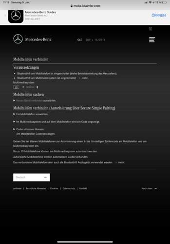

... mit einem iPhone übrigens in der Schale - zuvor allerdings via Bluetooth zunächst einmalig verifiziert. (Siehe Foto ..)
.. sehe ich das Problem nicht ? :confused:
„…Smartphone wird per Bluetooth® mit dem Audiosystem verbunden. Die induktive Antenne in der Schale sorgt im Zusammenspiel mit der Anbindung an die Außenantenne für einen optimalen Empfang während Telefongesprächen oder …“

Foto 1 Mobiltelefon verbinden
