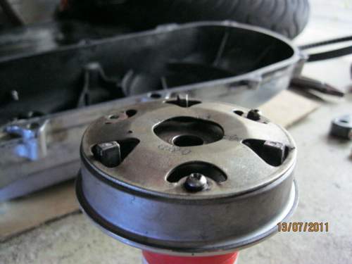

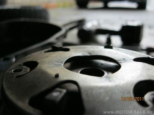

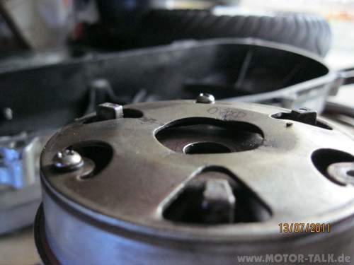

Hallo Hab ein kleines Prob... Speedfight 2 LC springt nicht mehr an. Sprit ist drin,
Zündfunke ist auch da, Kerze ist neu bleibt aber trocken....
Irgendwie hab ich das Gefühl wenn ich beim Starten die Hand auf den Vergasereingang
lege dass da so gut wie kein Unterdruck anliegt....
Weiß jemand wo die untere Grenze liegt wo dann der Vergaser kein richtiges Gemisch mehr
produziert....???? Müsste man doch messen können.....

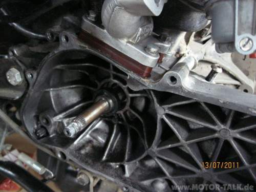

Dann werd ich mal Morgen Kompression messen und mich auch nach dem Ansprechdruck des Spritventils erkundigen und den auch nachmessen....
Danke Leute erstmal für heut Abend.Werd mich melden und schreiben was sich ergeben hat.
Hab Kompression gemessen. liegt ca. bei 6:1. Is nicht sonderlich toll , aber laufen müsste er auf jeden Fall damit. Ansprechdruck meines Membran-Benzinhahns liegt bei ca. 10-11 mbar Unterdruck. Also quasi -10-11 mbar. Das höchste dass der Motor an UT noch aufbaut ist ca. 3-4 mbar UT. Also
- 3-4mbar !!! Das reicht nicht mal um den Benzinhahn zu öffnen..... Werte wurden gemessen mit frisch montiertem funktionierenden Membranblock ,neuen Dichtungen unter und über dem
Block und verschlossenem Ansaugstutzen. Prüföffnung war der Unterdruckstutzen zum Benzinhahn.
Wie gesagt das sind am Roller gemessene Werte und keine Werksvorgaben. Die scheinen schwer zu
bekommen zu sein... Ich denke den Symptomen nach hat sich einer der Kurbelwellendichtringe verabschiedet und das Kurbelgehäuse zieht quasi "Falschluft" und dort geht mein UT den ich zum Gemisch ansaugen bräuchte flöten....

Zu Punkt 1: Du verstehst mich nicht....
Ich verstehe Dich ganz hervorragend...Aber Du hörst mir nicht zu. Ich habe weiter
oben geschrieben dass ich mit dem Mund am UT-Schlauch gezogen habe und der
VG voll mit Sprit war. Hat aber das Problem nicht gelöst weil immer noch kein Unterdruck
am VG-Eingang...
Zu Punkt 2: Wie Ich das gemessen habe ....
Auch das habe ich bereits geschildert. Mit 1a Membranblock, neuen Dichtungen und
verschlossenem Ansaugstutzen. Ich habe Berufsbedingt Meßgeräte die in den
Zehntel u.Hundertstel Mbar Bereich gehen. Sowohl Unter-,als auch Überdruckbereich.....
Zu Punkt 3:Wieso sollte er leer sein....
Die Erklärung ist am einfachsten.... Weil Töchterchen vergessen hat zu tanken und
ihn leergefahren hat .......:-))
Aber Du hast was interessantes erwähnt...."Der Standard-Unterdruck liegt bei
500mbar UT."
Wo hast Du die Angabe her ? Das wäre ja mal ein Wert mit dem man was anfangen
kann wenn einer mal ein ähnliches Problem hat. Wenn das die untere Grenze ist weiß
man ja dann Bescheid wenn man drunter liegt....:-((
Der Kawa & Peugeot-Händler den ich gefragt hab konnte mir keine vernünftige
Antwort geben....
Wie hast Du den UT gemessen?
Mfg
An StefanXL...
Hallo , dahin geht ja meine Vermutung inzwischen auch. Hatte aber
anders als Du dieses spezielle Problem noch nicht. Musste mich, da
ich net direkt vom 2-Rad Berufsfach komme, sondern Heizungsbauer
bin , erst etwas vortasten...
Kann man die Dichtringe wieder "reinkriegen" irgendwie, oder sind
sie in dem speziellen Fall grundsätzlich erledigt...????
Tochter sagte sie hätte Fehlzündungen gehabt. Zündkerze hat
beschissen ausgesehen....
Kann sowas die Dichtringe raushauen...?
