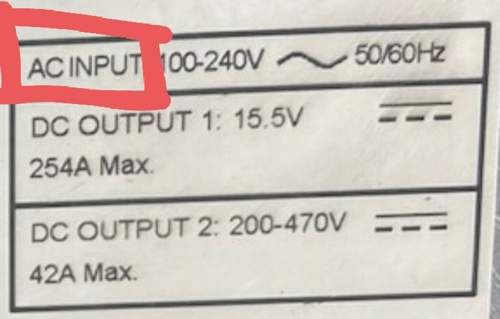

[und finde keine Möglichkeit selbst die Fahrzeugbatterie aufzuladen - zum Beispiel mit einem CTEK MXS 5.0 Batterieladegerät für 12V. Ist das vielleicht nicht erlaubt oder gewollt?
Unter der Motorhaube befindet sich gut sichtbar unter einem rot markierten Stöpsel der Plus Pol der 12V Batterie , Masse ist überall . Daran kann man problemlos ein 12V Ladegerät anschließen . Wenn es dann sein muss im Notfall , oder auch um anderen Fahrzeugen Starthilfe zu geben . Der Onboard Charger liefert über 250A für den 12V Kreis. Kann man auch nutzen um ein 230V Wechselrichter anzuschließen , damit hab ich im Urlaub 2 Wochen lang eine Ferienwohnung über den i4 mit 230V versorgt.
Endlich weiß mal jemand, welcher Strom da zur Verfügung steht. Woher bekommt man solche Daten?
In der Anleitung steht, man soll Starthilfe nur durch einen Servicepartner durchführen lassen. Ob das wieder so eine übervorsichtige Empfehlung ist?
@Wrdlbrmpfd schrieb am 24. November 2024 um 11:50:39 Uhr:
Steht doch drauf .. :) Sind sogar 254 A
@mizui schrieb am 24. November 2024 um 11:35:51 Uhr:
..... Der Onboard Charger liefert über 250A für den 12V Kreis. Kann man auch nutzen um ein 230V Wechselrichter anzuschließen , damit hab ich im Urlaub 2 Wochen lang eine Ferienwohnung über den i4 mit 230V versorgt.
Dumme Frage: Was bzw. wo ist dieser Onboard Charger der 250A liefert?
CCU ist oben in der Mitte, silberner Kasten.
https://performancedrive.com.au/.../2022-BMW-i4-M50-front-motor.jpg
Kümmert sich um AC-Ladung des Akkus und DC-Spannung des 12V-Bordnetz.
Aha, OK danke.
Und dort kann man ganz einfach bei den beiden +/- (rot/schwarz) Anschlüssen, einfach 12 Volt von der Hochvoltbatterie abzapfen?
@paradoxJdf schrieb am 24. November 2024 um 14:13:15 Uhr:
Aha, OK danke.
Prinzipiell schon , damit die 12V Batterie sich nicht entlädt , muss der Onboard Charger sie aber nachladen . Passiert während dem Diagnosemodus / beim AC Laden oder wenn die Fahrbereitschaft aktiviert ist .
Gespeist wird es laut Aufschrift nicht aus dem Akku, sondern nur mit AC, also nur aus Wallbox oder Ladesäule!?

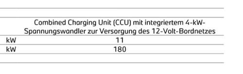

Das kann doch nicht sein, das 12V-System muß doch auch während der Fahrt Leistung aus dem HV-Akku erhalten. Oder im Stand ohne Ladekabel, wenn @mizui damit ein Haus versorgt.
Das Ding kann liefern:
15.5V * 254A = 4kW DC (für das 12V-System)
und zusätzlich
200..470V * 42A = 8.4..20kW DC (zum Laden des Fahrakkus, Betrieb der Standklima usw.)
