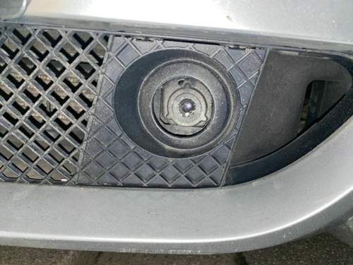

Hatte schonmal jemand den Fall dass das Schutzglas vor der Nachtsichtkamera durch nen Stein zerfetzt wurde?
Wenn ja wie habt ihr das repariert?
Oder wie würdet ihr das reparieren?
Plexiglas verkratzt
Normales Glas geht wahrscheinlich sehr viel schneller kaputt

Da gibt's keine Lösung. Es gab hier schon mal nen Thread wie man das erneuern könnte.
Es kam zu keiner Lösung soweit mir bekannt ist.

Wenn du Teilkasko hast, kannst du es über Teilkasko beheben lassen.

das wäre vor paar Jahren noch möglich gewesen.
aber mittlerweile haben die Versicherer die Fahrassistenzsysteme herausgenommen..

Fast alle Versicherungen haben Fahrassistenzsysteme wie ACC oder NiVi bei Glasschäden ausgeschlossen. Du kannst ja mal nachfragen, aber ich würde mir keine großen Hoffnungen machen. Scheinwerfer ist ein anderes Thema. Die sind eigentlich immer mit drin.
Das Glas auszutauschen ist auch nicht so einfach. Es muss spezielles Ge-Glas mit AR-Coating sein damit die Wärmebildkamera funktioniert. Das ist leider sehr teuer und kaum zu bekommen. Somit rentiert sich eine Reperatur nicht wirklich.

Wenn du Plexiglas (oder auch normales Glas) davor machst, ist die Kamera blind. Da könntest du auch ein Stück Holz davor schrauben, blöd gesagt.

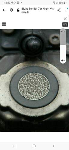

Wie sieht das denn aus?
Siehe Bild, ist das dann auch defekt, oder kann man das so nicht sehen
