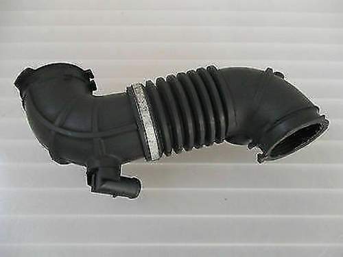

Hallo, hab so einen kleinen Runden Kasten im Luftfilterschlauch..,da gehen 2 kleinere ( verschiedengross) Schläuche von ab ... oder hin :-). Dieser saß zu... Öl mit Wasser ... zum Glück nur dort.... Hab den erstmal sauber gemacht... z.Z. läufts er ohne Probleme... bin mal gespannt.
Luftmassenmesser hab ich erstmal auf Anhieb nicht gefunden....
Vg Uwe

Bei Motoren ohne Lmm wird das über Drucksensor im Ansaugrohr(Wie bei mir), drehzahl und Positionssensoren durch Rückmeldung der Lampdasonde oder durch die Drosselklappenstellung gemessen.
Natürlich ist das nicht so genau wie mit einem Luftmassenmesser, ich hatte aber bisher noch nie ein Auto mit dem Lmm.
Obwohl es die Dinger schon in den 70er/80er Jahren gab
... denke dann das Runde Teil welches ich beschrieben habe ist der Drucksensor...
Danke euch... vg Uwe
Der LMM hat ungefähr die Abmessungen eines Kaffeebechers und sitzt direkt hinter dem Luftfilterkasten. Mit einem dreipoligen Steckanschluss.
Lass dich nicht verwirren, du hast den offensichtlich nicht.
