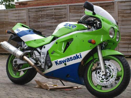

Hallo,ich habe ein wohl grösseres Problem und weiß nicht mehr weiter. Meine ninja bj.96 macht seit kurzem heftige Zicken. Anfangs war alles Top,auf einmal begann sie so ab 140 kurzzeitig kein gas anzunehmen, weder beim weiter aufdrehen noch beim gas halten,urplötzlich gab es dann wieder nen schub und dann ging sie auch weiter. Seit kurzem ist aber bei 120/130 komplett Feierabend, man kann den Hahn quasi im Kreis drehen da passiert gar nichts mehr.???? 1 und 2 Gang alles super danach Feierabend. Benzinpumpe, schläuche, vergaser komplett gereinigt, Düsen überprüft,neue Kerzen ,nix zu machen, ich hab echt keine Ahnung was es noch sein könnte..vielleicht weiß ja jmd rat. Danke..ps...ist ne zx7r bj. 96
Themenstarteram 26. Juli 2020 um 20:50
Leute!!!!! Das Problem ist heute behoben worden!!! Wirklich nach ettlichen versuchen und gefühlten 10 -12 mal den vergaser an und abbauen und Einstellungen ändern, kam ein guter Freund von mir auf die idee ich solle mal meinen original Auspuff anbauen, das wäre die einzige Lösung was es wirklich noch sein könnte. Gesagt, getan, hurric auspuff ab original dran,er hat dann die maschine noch etwas fetter gedreht,also 2,15 Umdrehungen und ihr werdet es kaum glauben, jetzt läuft sie sauberer wie je zu vor und 240 bin ich bei der testfahrt ohne ruckeln,ohne Murren und ohne jeglichen gasverlust schön geschmeidig dahingecruist??????????????. Es lag wirklich an dem Auspuff, ok ich hatte schon gehört das es einen verlust geben kann wenns nicht abgestimmt ist, aber das es quasi gute 50% leistungsverlust sind hätte sich wohl keiner träumen lassen obwohl der hurric direkt für diese Maschine war. Ok umtauschen geht zwar nicht mehr, aber so kann ich mir 240€ an die Wand hängen ??.scheissegal, jedenfalls läuft sie wieder tadellos und das ist wichtig!!!! Vielen Dank für die Tips von euch.

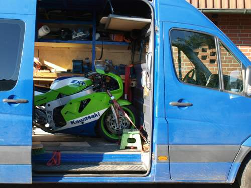

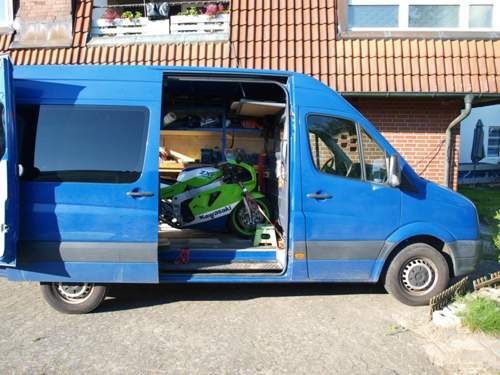

Hab grad sowas ähnliches (eigentlich genau das Gleiche) mit zxr750 89´vom Bekannten durch.
Da habe ich am Ende vieler Maßnahmen die Spritpumpe gegen ein Neuteil ausgetauscht und genau das war es dann auch. Die ursprüngliche Pumpe hat im Versuch zwar auch 80L /h gefördert, aber anscheinend immer zu früh abgeschaltet und zu spät angefangen. War auch kein weiterkommen im Drehzahlband ab etwa 7-8000.
Schmeiß Deine Pumpe mal ganz raus, schließe den vollen Tank direkt über Spritfilter an Deinen Vergaser an. Fahr damit und schaue ob sie Sich damit hochziehen lässt. Das habe ich auch probiert und damit war klar, dass mit der Pumpe was nicht stimmen kann. Ohne Pumpe ging dann bis 11-11,500 bis dann dort oben erst der Sprit ausging, aber es wurde klar das die Pumpe nicht ordentlich geht.
Hab dann Pumpe direkt an Batterie, Pumpe mit gebrückten Relais, Pumpe mit neuen Relais, Pumpe mit gereinigten Kontakten usw. probiert - brachte alles nichts.
Ich konnte die Drehzahl auch im Stand bei 7,8,9,10 oder 11000 stehen lassen, aber während des Fahrens - keine Chance.
Es half nur eine neue Pumpe. (Tourmax über Matthies in meinem Fall, gute 100.-€)
Es gibt auch einen Reparatursatz dafür, da wird dann die Kontaktplatine gewechselt - ich wollte aber eine neue Pumpe.
Damit hat sich das Problem dann lösen lassen.
Probiere mal ohne Pumpe mit vollen Tank und erzähle hier wie es war.
