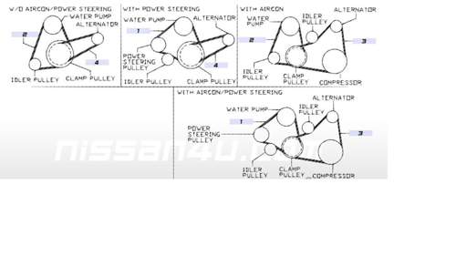

Kann mir jemand sagen welchen keilrippenriemen ich brauche?
40kw 1.0Liter maschine 16v

Am besten Du schaust auf den Keilrippenriemen, welche Bezeichnung darauf gedruckt ist.
Die Angabe darauf ist die Länge !!!
Es gibt immer wieder, sogar innerhalb der Modelle verschiedene Ausführungen.
Auch ob mit Servo, Klima usw., dann ändert sich die Länge des Riemens!
1. Öl-Kontrollschraube Inbus - Anlage.
2. Riemen Anlage2 Es gibt 4 Varianten. Welche?
P12oelablass
K11riemen

Themenstarteram 6. Januar 2016 um 12:10
Das problem ist wie kommt man dor dran?nur von unten oder muss man die lichtmaschine nur abschrauben?
Mein micra hat servolenkung,,keine klimaanlage
Wenn ich das richtig im Kopf habe ist der Spanner (unten) an der LIMA.
Einfach Riemen entspannen alten runter und neuen drauf, spannen und fertig
