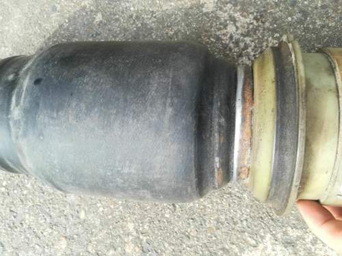

bei meinem Dicken ist die HA nach 2..3 Tagen komplett abgesenkt. Im Display kommt eine Meldung, dass man warten soll, da sich das FZ hebt.
Was sind denn die typischen Fehler? Die Bälge selbst? Die Schläuche?
Zwischendurch geht der Kompressor nicht an, nur wenn man belädt, aber dies würde ich auch so erwarten.

Als erstes sollte man eine Fehlerdiagnose machen lassen um zu prüfen ob Stellglieder, Sensoren, der Kompressor oder sonst was, was Fehlereuträge produziert betroffen sind.
Hinten links unter dem Stoßfänger ist der Verteilerblock der Luftführung. Da kann man mal lauschen oder mit Seifenwasser nach Undichtigkeit suchen. Auf einer Bühne auch an den Luftbälgen selbst.

Wenn er komplett absackt, also beidseitig gleichermaßen, so hast vielleicht "Glück im Unglück".
In diesem Fall ist es eher eine Undichtigkeit im Luftsystem, meist an der Verteilerstelle, dem Luftdruck-Ausgleichsbehälter usw.
Wäre nur ein Balg defekt, so würde er auch einseitig absacken.
Also Auto auf die Bühne, Lecksuchspray zur Hand nehmen und das System mal einsprühen.
Dann siehst sehr schnell "wo's blubbert'...

Sackt dein Fahrzeug tatsächlich 100%ig Synchron ab auf der Hinterachse? Die Sache bei den Luftfedern ist halt diese, das der Luftdruck im Balg genau so ist das er das Fahrzeugheck auf einem bestimmten Niveau hält. Das Niveau wird von einem Sensor am Stabilisator gemessen, der dann vereinfach gesagt entweder mehr Luft in die Luftfedern pumpen läßt wenn das Heck z.b. wegen einer erhöhten Zuladung zu tief ist oder Luft ablässt, wenn das Heck nachdem ausladen zu hoch ist.
Jedenfalls entspricht der Druck in den Luftfedern, dem Gewicht das die Luftfeder aktuell tragen muss.
Verliert jetzt EINE Luftfeder Luft, muss die andere Luftfeder ein höheres Gewicht tragen, was vorher 50/50 gewesen ist wird dann 20/80 oder schlechter.
Nun hat Luft aber eine sehr hohe Kompressibilität, folglich sackt auch die andere Seite mit ein, weil der Luftdruck in der Luftfeder NICHT ausreicht jetzt 80% des Gewichtes zutragen, die Seite sackt mit ab ..!
Stelle das Auto auf einer ebenen Fläche ab, messe den Abstand der Radläufe hinten zum Boden und kontrolliere alle paar Stunden welche Seite zuerst oder schlicht tiefer absinkt, das ist dann die defekte Luftfeder!

Also meiner hatte das selbe, je kälter es draussen war desto schneller ging das absacken. Beide Bälge wurden getauscht und vorsorglich auch die beiden Luftzuleitungen zu den Bälgen auch. Seitdem sackt er nicht mehr ab.
Ist nur einer der Bälge der Verursacher, senkt sich der Wagen auch nur einseitig ab. Das entspricht zumindest meiner Erfahrung.

Nach der Reparatur des defekten Schlauch kein Absacker mehr. Auch nicht minimal.
Würde definitiv erstmal die Schläuche wechseln bevor ich die Bälge täusche. Wenn es nicht hält, kann man die immer noch machen.

mein Auto ist nun seit Mittwochabend in der MB-Werkstatt. Also bei Kälte sackt er bis zu 21mm vom Abend des Vortags bis Mittag des Folgetages ab. Aber nur wenn es Temperaturen ab 3°C hat. Als der Wagen in der warmen Werkstatt stand, kein Absacken und auch keine Leckage gefunden an den Schläuchen. Somit sind es die Luftfedern und diese lasse ich gerade tauschen. Wird teuer, etwas unter 1,4k€... eigentlich wollte ich mir einen neuen Anhänger für DK kaufen, aber der wartet jetzt. Wir können eh nicht hin.
