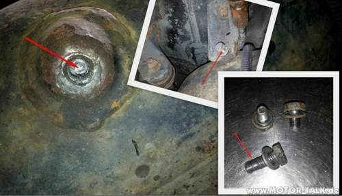

Extrem-Umbauten der besonderen Art können natürlich nicht nur für den Betreiber lebensgefählich werden, wir alle im Straßenverkehr sind davon betroffen.
In diesem Thread könnte davon berichtet werden.
Vielleicht werden die vielen mitlesenden Umrüster wach.
Für Kunden insofern interessant, ür die Abschätzung was richtig oder ein klares No Go ist.
(Dieser Kunde hier, völlig ahnungslos war der Meinung, dies wäre richtig so.)
Hier ein besonderes High Lite mit strafrechlichen Aspekten.......
außerordentlicher Umrüstkunst.

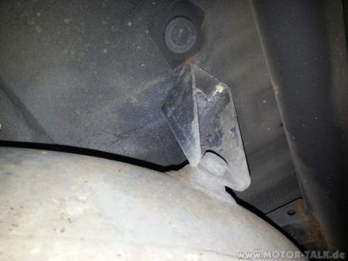

Nicht befestigter, mit Bauschaum fixierter Tank.
Vom REST ganz zu schweigen....
Dsc03029
Dsc03039
Dsc03037
Solchen Umrüstern sollte man das Handwerk legen.
Beim nächsten TÜV kommt garantiert die Quittung,
warscheinlich sofortige Stillegung des Fahrzeugs, oder?

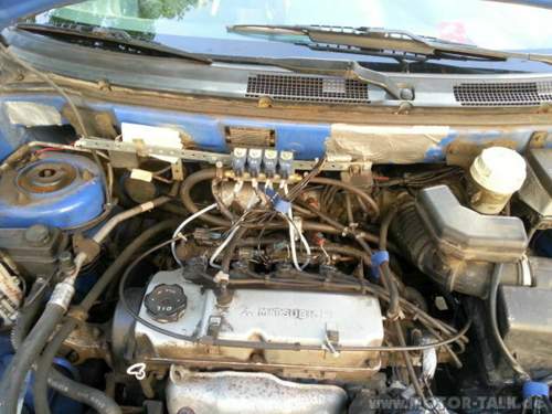

das Rail direkt über dem Krümmer fand ich stark...

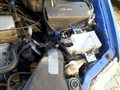

hab auch mal was beizutragen,
Sportluftfilter mal einfacher!
Mal sehen wer herausfindet, warum die leichte Motifikation des Luftfilters notwendig war!
Mfg Carsten Gehrke
Es geht auch anders. Siehe Anlage. Der Luftfilterkasten mittels Adapterstücken hochgesetzt und darunter das Rail.
Rail
Adapter f.Luftfilterkasten
Luftfilter m. Adapter

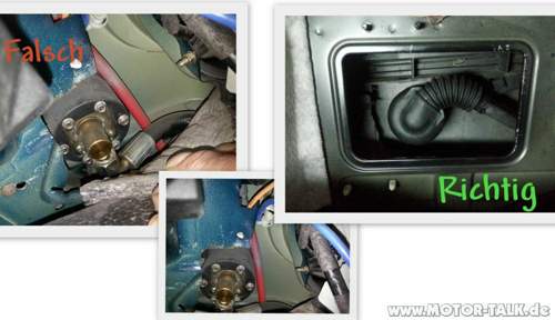

mal ne blöde frage:
wie muss nen gasfilter im motorraum befestigt sein?
-ich glaub, ich mach morgen mal nen foto...
mfg Maxon

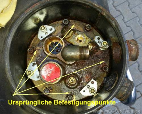

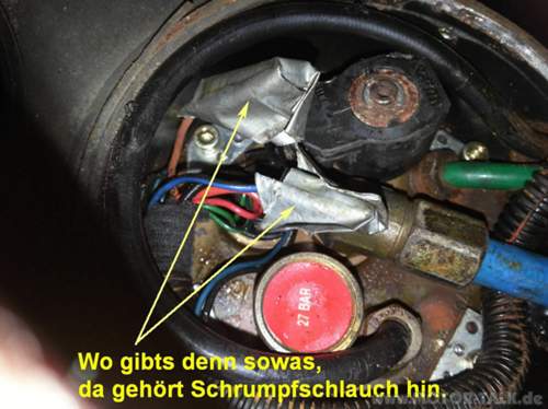

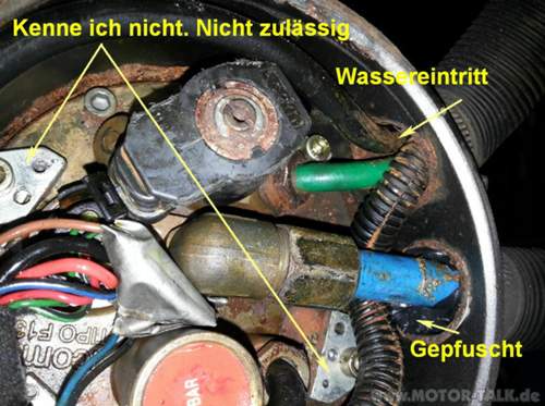

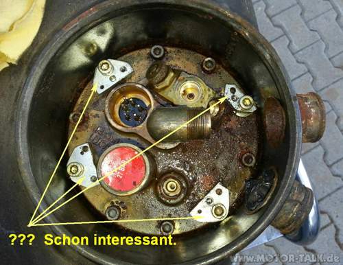

Hier mal Diburgisch/ Kayanische Kunst.
Innenraum-Tankbelüftung zum mitschnüffeln......
(stehender Tank)
Dsc03826
Dsc03827
Das mit der gefälschten R115 kann man doch leicht nachprüfen.
Die Einbauanleitung für das Fahrzeug nehmen und den Einbau daran überprüfen.
Von @Erdgaser
Vom Konsens richtig
Dies heißt es müsste überhaupt etwas in dieser Art da sein, was allerdings hier nicht der Fall ist.
Die Einbauanleitung wäre ein Bestandteil zur R115 als solches, aber keine zwingende Abhandlung an die man sich halten muss bis auf die Art der Tankbefestigung, die ebenfalls variieren kann je nach verwendete Größe .
Wenn , wäre zum Beispiel keine Tankklappenbetankung möglich, wenn nach Anleitung eine Betankung via Stoßfänger beschrieben ist.
Auch weitere ingenieurkünstlerische Überlegungen in Einbauanleitungen sind durchaus verbesserungswürdig.
Für den Kunden ist in diesem Zusammenhang die Betriebsanleitung , die zertifizierte Einbaubescheinigung nach 115 und die dazugehörige KBA wichtig.
Wenn in der R115 der Tankdeckel im Stoßfänger vorgeschrieben ist, dann musst du iHn auch dort anbringen. Wenn du ihn anderst als in der Anleitung montieren willst, dann erlischt die R115 und du musst ein normales AGG ordern.
Kostet halt ein paar Euro mehr, aber dann passt es.
Damit die Anleitungen nicht immer "TOLL" sind, stimme ich Dir zu.
Wenn aber in diesem Fall eine R115 erteilt wurde, und es keine Anleitung hierfür gibt, so ist dies in meinen Augen Betrug.
Das wäre wieder eine Anfrage beim KBA wert.
Ein Fahrzeug nach R115 abnehmen, ohne die dafür vorgeschriebenen Richtlinien einzuhalten, geht schon mal gar nicht.
