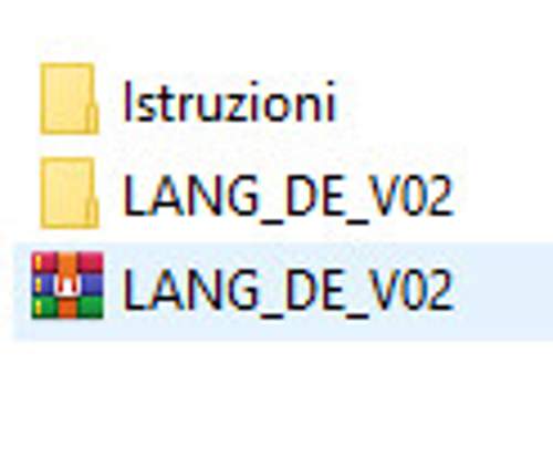

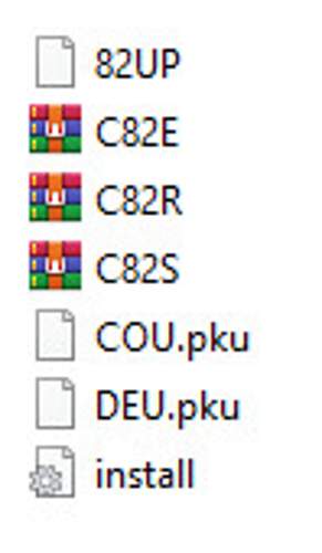

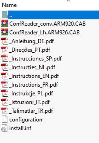

das habe ich noch gefunden
Fiat
Fiat
Fiat

Grundsätzlich wollte ich mit Nachdruck darauf hinweisen, dass die mir vorliegenden Dateien nicht zwingend die sein müssen, die andere Fiat-500-Fahrer brauchen. Die ursprüngliche Vorgehensweise war ja, dass zunächst ein Abfragetool den konkreten Bedarf ermittelt und dann die passende Software-Zusammenstellung von dem – mittlerweile nicht mehr existenten Server – herunterlädt. Was ich hier noch liegen habe, muss also keineswegs für andere Konstellationen passen, und ein Update-Versuch könnte auch zu einer Verschlimmbesserung führen (sprich: das Blue-and-Me-Steuergerät endgültig "bricken";).
