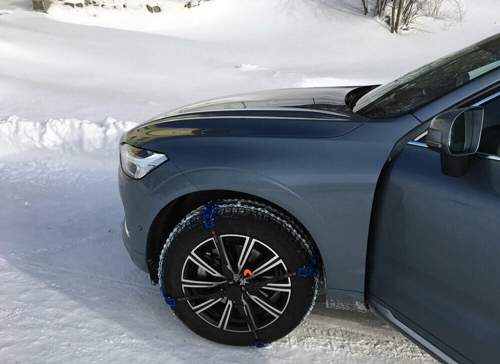

Hallo Leute, heute obig genannten Ketten probiert und für "sehr gut" empfunden.
Das sind wirklich tolle Ketten!!! Kein Vor-Zurück, kein Nachspannen!! Excelent
Einfach drauflegen
Ketten haben sich selbst aufgezogen

Hab mir sicherheitshalber die RUDcomfort CENTRAX geholt werden für die Bereifung von Volvo auch verkauft.
Die Rudcomfort CENTRAX gehen auf jeden Fall. Hatte ich schon auf dem Vorgänger. Wollte ich eigentlich verkaufen, da ich dachte auf meine 18Zöller würden die nicht mehr passen, gehen aber bis 19 Zoll. König K-Summit und Polaire Grip gehen ebenfalls. Ich habe sie allerdings bei meinem D3 FWD nie gebraucht. Jetzt habe ich nen AWD und werde sie wohl auch nicht brauchen, Schlepp sie halt mit....
Ich bin mit den 19 Zoll Winterreifen unterwegs gewesen und hatte die RUDcomfort CENTRAX für den XC90 von meinem freundlichen ausgeliehen. Hat gepasst
Dann scheint sich alles auf die RUD comfort Centrax zu fokussieren. Wenn ich recht recherchiert habe, sollte das das Modell N 894 [Art. 4716735] sein für die Größe 235/60 R18. Könnt ihr das bestätigen?

Für SUV und Allrad ist die Rudcomfort Centrax V das richtige Modell. Hier dann S897. RUD Schneeketten RUDcomfort CENTRAX V, Gr. S897, 1 Paar [Art. 4717310].
Die haben 4mm Kettenglieder und nicht 3 mm.
Gruß Motemmel
@gseum
Du brauchst eine Freigängigket auf der Innenseite von 0 mm. Das haben nur von außen montierte Systeme wie König k-summit, rudcomfort centrax und noch zwei andere Hersteller.
Alles andere funktioniert nicht.
Genau - die "V" ist verstärkt für SUV und wäre auch meine Wahl - die "Normale" ohne V geht aber auch, die entspricht wohl der von Volvo vertriebenen Variante.

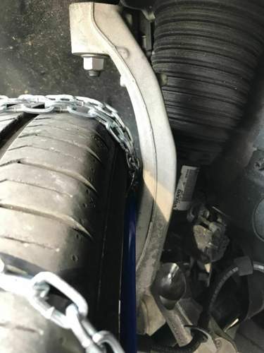

Guten Morgen, ich habe auf meinem XC60 II D4 Allrad und original 19 Zoll Felgen die einfachen Schneeketten von Goodyear, 77937 Schneeketten 12 mm für SUV, so um die 60€. Ist zwar zum Federbein hin ein wenig eng, funktioniert aber. Für die, wenn überhaupt, „einmal in 3 Jahren Benutzung“ wie bei mir eine gute und günstige Lösung.
5595177a-1c78-4680-a6f8-8ebf92dd198c
Dafür gibt es von Volvo aber keine Freigabe, wenn du dir da was beschädigst, bleibst du auf sämtlichen Kosten sitzen und das dürfte mehr wie die Differenz zwischen den 60Euro-Ketten und den zugelassenen Ketten sein....
