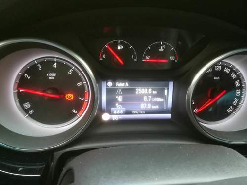

Im Bild mal eine Gesamtahrt nach Kroatien,
mit Alpen und kroatischen Küstengebirge.
Bitte auch die Durchschnittsgeschwindigkeit betrachten,
da wurde nicht gebumelt!

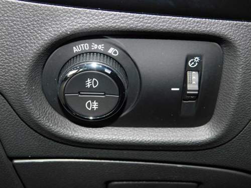

Hier sind übrigens 2 Bilder die zeigen könnten, ob es wirklich das LED-Matrix ist.
Kennt sich jemand aus damit?
Astra-innov-intellilux
Astra-intellilux
Moin
die Lichtschalter sehen identisch aus
im Astra K bei Halogen und Intellux,Matrix.
bei deinem Bild -
AUTO ,über Lichtsensor gesteuert
(Tagesfahrlicht oder Abblendlicht je nach Tageslichtstärke),
Standlicht,
Abblendlicht
Nebelscheinwerfer
Nebelschlussleucht
weiter sieh man den Schalter Lichtdimmung bei dir,
das kleine Rädchen für die Armarurenbeleuchtung.
dafür fehlt das Rädchen für die manuelle Leuchtweitenegulierung der Scheinwerfer,
was "nur" die normalen Halogenscheinwerfer haben!
Intellux,Matrix hat eine automatische Leuchtweitenregulierung!
Ergo hat dieser Astra das Intellux,Matrix Licht!
Auf den Plasteklarscheiben der Scheinwerfer außen steht Intellux eingeprägt,haben die Halogener nicht und
wenn man sich bückt sieht man von vorne die 7 LED Leuchtelemente vom Matrix Licht.

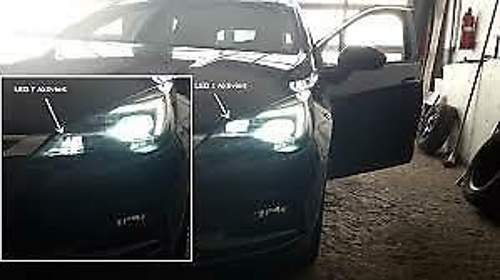

im Bild mal eine Einzelansteuerung von mir
mit einem Diagnosegerät eines LED Elementes vom Matrix !
