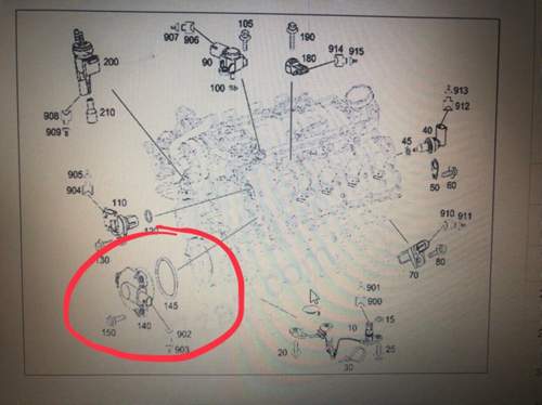

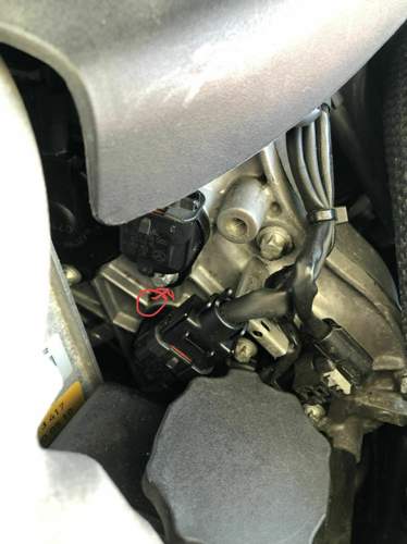

Hallo..
Ich fahre ein cl 500 w216 .
Leider leuchtet die gelbe Motor Lampe ab und zu,habe das Fahrzeug aus lesen lassen.
1.Fehlermeldung : Einlass -Nockewellenposition Bank 1 - übermäßige Spätverstellung
Fehlercode P0012
2 Fehlermeldung : Einlass-Nockenwellenposition Bank 1-übermäßige Spätverstellung
Fehlercode P0025
3 Fehlermeldung : Auslass-Nockenwellenposition Bank2 -Übermäßige Frühverstellung/Funktion fehlerhaft.
Ich jemand könnte mir mit mehr Infos helfen.
Ist es schwer den Nockenwellen Sensor zu wechseln? Kommt man gut ran von außen? Oder muss man den halben Motor ab bauen?

2008 Baujahr
Themenstarteram 21. März 2015 um 16:21
Klingt eher nach Kettenlängung.
Welcher Motor?
Wieviel km gelaufen?
Längt sich die Kette verdrehen sich die Nockenwellen der beiden Bänke gegeneinander - in Drehrichtung die eine nach"früh" - die andere nach "spät".
Das kann man mit der Diagnose genau nachmessen und die Längung durch die Winkelabweichungen errechnen.
