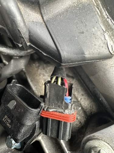

Guten Tag meine Lieben 211er Freunde!
Ich habe ein kleines Problemchen mit meinem geliebten 211er.
Ich war bei der HU/AU und habe die AU leider nicht bestanden. Problem war der Nockenwellenpositionsgeber. Mein Fahrzeug startet ohne Probleme und fährt so weit auch ohne Probleme bis auf das 1 mal in der Woche die MKL leuchtet wegen dem für 1-2 Tage. Neuer Nockenwellensensor rein von der Firma HELLA (bin davon ausgegangen dass sie gut ist da die Firma sehr bekannt ist) und plötzlich orgelt das Fahrzeug sehr lange und startet erst beim dritten Mal. Kann es sein dass der HELLA Nockenwellensensor defekt ist oder verträgt der kleine Benz die Marke in dem Bereich einfach nicht ? Wie kann es aber sein das der defekte Sensor „reibungslos“ funktioniert ? Könnt ihr mir eine andere Marke empfehlen oder hilft mir nur der originale weiter bzw. von welcher Marke ist den der originale überhaupt ?

Welcher Motor ist hier eigentlich die Grundlage der Diskussion ?!
Hella steht auf dem Sensor - trotzdem kann es dir passieren dass dieses Teil aus China kommt oder aus einer anderen relativ unbekannten Quelle.
Wenn überhaupt würde ich bei diesem Wagen entweder Bosch oder Pierburg als Teilezulieferer auswählen - beste Ergebnisse kann man natürlich von Teilen mit Stern erwarten.
Selbst wenn da mal ein Problem vorliegen sollte kann man bei einem x-beliebigen Mercedes Händler mit der korrekten Rechnung des Teils im eingebauten Zustand reklamieren und Nachbesserung bekommen.

Kleines Update habe beim Mercedes Händler angerufen und einen Nockenwellensensor bestellt. Kostenpunkt 100 Euro (Baden Württemberg). Hoffe das Problem erledigt sich. Schönen Waschtag euch allen (:

Also, nachdem ich ja am 24.12.23 wegen defekten KWS auf der BAB liegengeblieben bin, hatte ich jetzt vor vorsorglich den NWS auch zu tauschen. OEM A005 153 13 28 für den OM642 im VorMopf kostet 97,00 €. Daraufhin hatte ich mir letzte Woche dann doch einen von Hella für 27,40 € gekauft. Diese Woche eingebaut und gestartet. Er orgelt und orgelt und orgelt bis er abbricht. Dann erneut starten, springt an. Fehlerspeicher steht Nockenwellensensor unplausibles Signal. Firma kontaktiert, wo ich den gekauft habe, Geld gibt es zurück.
Habe mir heute einen OEM bei MB gekauft mit Prozenten für 85,00 € inkl. dem Stecker, da dieser durch das mehrmalig ab, dran, ab, dran sich verabschiedet hat.
Eingebaut, Fehlerspeicher gelöscht, springt wie früher nach zwei Umdrehungen an. Soviel zum Thema wer billig kauft kauft öferts ;-) Zitat der Autodoktoren.
