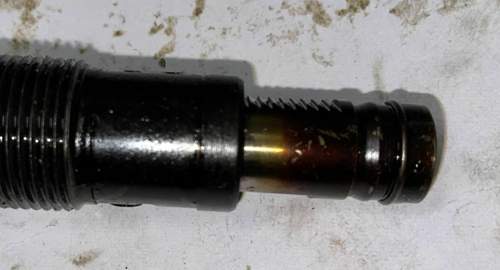

ich habe zwar keine Erfahrung mit den Nockenwellenverstellern von Vaico machen können aber ich kann berichten wieviel die Überholten von Mercedes für mich im Tausch(die Alten müssen abgegeben werden da diese wieder überarbeitet werden) gekostet haben.
Bei meinem Fahrzeug handelt es sich um einen der ersten C200 mit M271 EVO Motor.
Da im Laufe der Zeit an den Nockenwellenverstellern gegenüber den jetzt verfügbaren etwas geändert wurde, mussten wir bei uns den Stirnwanddeckel gegen eine neuere Variante tauschen.
Ich lade einfach mal die Bilder hoch, von der Ersatzteilliste und auch von den alten Teilen,
interessant ist auch das die Steuerkette sich deutlich in die Breite ausgearbeitet hat.
Ersatzteilkosten
Kettenspanner1
Kettenspanner2
+12
