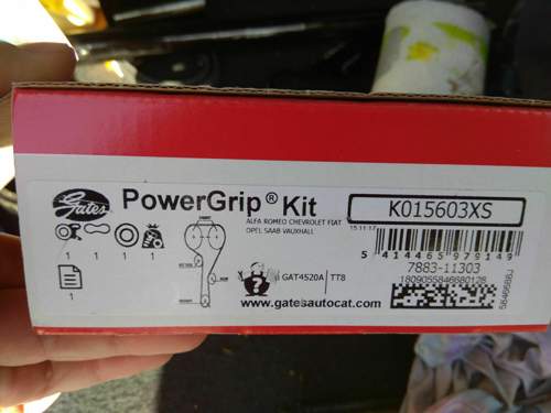

Hi
Was für ein Zahnriehmensatz hast du genommen, denn orig. Opel oder ein anderen ?
Gruß André

Werkzeug:
http://www.ebay.de/.../181327269191?hash=item2a37f28d47
Zahnriemen hab ich nen Satz Contitech eigebaut....Goodyear hatte ich zuvor, aber der flog nach 2 Monate wieder raus, total lautes Laufgeräusch....
Stimmt das hätte ich noch erwähnen können. Wäre kaum Mehraufwand gewesen....
Hi
Sage mal, du hast doch geschrieben neue Schraube für Spannrolle Keilriemen verwenden, aber wo hast du diese Schraube her, ich habe weder im EPC noch im Net was gefunden ?
Gruß André
