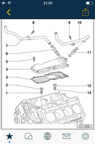

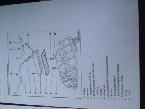

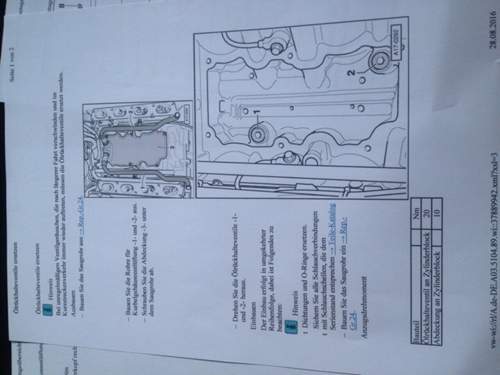

Macht mein linker Nockenwellenversteller auch, trotz neuer Laufschienen unverändert. Werde mal die Druckhalteventile im Block durch den aktuellen Baustand ersetzen, vielleicht hilfts (50 Euro beide). Ansonsten mit leben oder tief in die Tasche greifen fuer neue Versteller.
