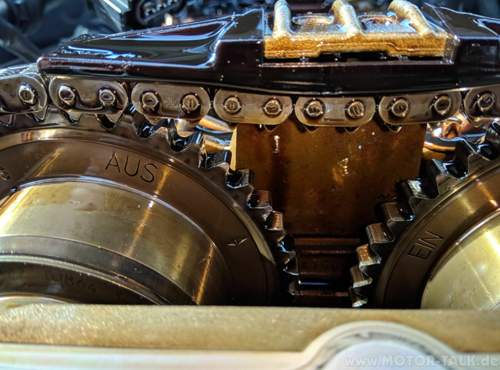

mein Name ist Max und ich besitze nun seit 7 Jahren einen W204 180CGI BJ 2010.
Kurz zur meiner Geschichte.
Begann hat das Problem bereits vor 2 Jahren, die Motorlampe leuchtete auf und ich konnte mithilfe eines Bluetooth OBD2 Auslesegerätes den Fehlercode P0017 auslesen.
Laut meiner Recherche deutete dies unter anderem auf eine gelängte Steuerkette hin.
Nachdem ich mein Fahrzeug bei der Niederlassung abgegeben hatte, bestätigte sich mein Verdacht.
Laut dem Freundlichen, hatte sich die Steuerkette gelängt gehabt.
Diese wurde damals inklusive den Kettenspanner erneuert.
Seit ein paar Tagen leuchtet nun erneut die Motorlampe und das Auslesegerät sagt erneut den Fehlercode P0017.

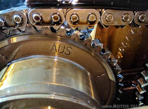

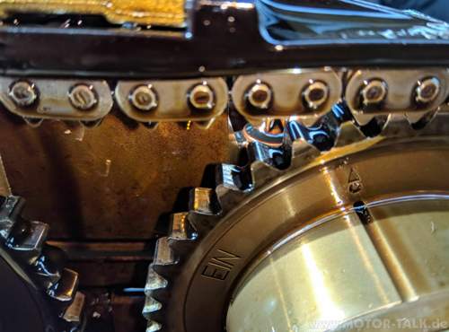

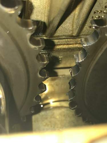

Da ich einfach nicht glauben konnte, dass sich die Kette nach nur 40 Tausend Kilometer erneut gelängt hat, baute ich heute den Zylinderdeckel ab um mir mal die Nockenwellenversteller anzuschauen.
Wie ich feststellen konnte, ist die Kette zwar straff, aber bei den Steuerzeiten gibt es eine kleine Abweichung.
Meine Vermutung ist nun, dass die Nockenwellenversteller ziemlich stark abgenutzt sind.
Da ich jedoch nicht genau weiß wie diese in einem neuem Zustand aussehen, biete ich euch um Hilfe.
Was würdet ihr sagen, sehen die Zahnradflanken der NWV abgenutzt aus oder sind die noch in Ordnung?
Im Anhang findet ihr ein paar Bilder von den Steuerzeiten und von den Zahnrädern.

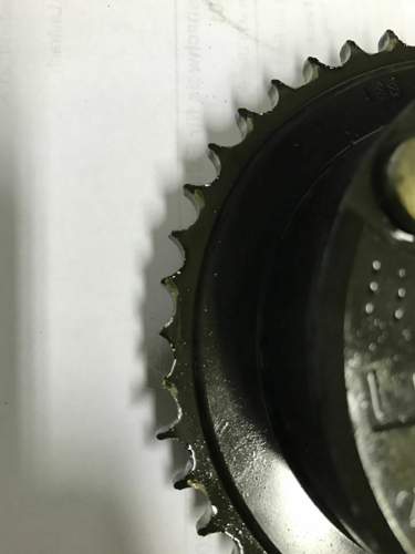

Nur mal als Negativ-Beispiel, so sollten die Zähne nicht aussehen:
Hier kam keine Fehlermeldung, nur beim Start rasselte der Motor leicht.

Meiner Meinung nach sind die Nockenwellenräder, bzw. den Zähne leider am Ende.
Und meiner Meinung nach sind die Nockenwellenversteller in Ordnung.
Verschlissene Nockenwellenräder erkennt man an den spitzen Zähnen.
Die Rillenabdrücke auf den Zahnflächen stammen von der eigenartigen Steuerkette.
Wer hat die den eingebaut? Ist das ein Originalteil.
Denn meine neue Steuerkette sah anders aus mehr so Modell Fahrradkette.
Was deine Steuerzeiten angeht ist dieses schon recht bedenklich.
Besonders die Auslassnockenwelle ist mächtig aus der Markierung und das ist nicht gut.
Ich würde schnellstens eine kompetente Werkstatt aufsuchen ehe größerer Schaden entsteht.

Vielen Dank für die Antworten, die Steuerkette wurde damals bei einer Mercedes Benz Niederlassung gewechselt.
Laut der Rechnung wurde eine Steuerkette mit der folgenden Artikelnummer verbaut: A000 993 10 78
Kann es sein dass es wieder die Steuerkette ist, sprich dass die sich wieder gelängt hat?
Oder könnte es noch andere Ursachen geben?
OK.Kann sein das der CGI eine andere Steuerkette hat als der C200 Kompressor von 2008.
Aber bei einer Laufleistung von 40000 KM sollte sich keine Steuerkette längen.Eine gelängte Steuerkette verursacht beim Kaltstart ein kurzzeitiges Rasseln sollte das bei deinem Auto der Fall sein wird es wohl wieder die Kette sein.Wurden bei der letzten Reparatur auch die Gleitschienen ausgetauscht diese brechen auch mal gerne nach einer gewissen Laufleistung und dadurch können sich auch die Steuerzeiten verstellen.
Es kann allerdings auch sein das der Kettenspanner nicht mehr richtig arbeitet.
Ich würde ihn schleunigst in die Werkstatt bringen.

Ich denke nicht das die Versteller tot sind. Die Zähne haben noch keine Spitzen! Wurde bereits schon erwähnt.
Rasseln kann ich auch nicht hören. Steuerzeiten sind definitif daneben. Allerdings kann das auch daher kommen das die Kerzen noch drin sind und der Motor nicht 100% auf OT steht.
Der 200K hat eine andere Kette (Rollenkette). Ich würde nochmals zur Werkstatt fahren und fragen was damals gewechselt wurde...Nachbesserung?!

Habe das Fahrzeug vorgestern zum Freundlichen gebracht, heute sagte man mir am Telefon, dass die Steuerkette und höchstwahrscheinlich die Nockenwellenversteller getauscht werden müssen. Da der Motor noch nicht aufgemacht wurde, wissen sie noch nicht ob die Nockenwellenversteller ebenfalls getauscht werden müssen. Die Kosten für die Steuerkette übernimmt die Garantieabteilung, für die Versteller muss ich selbst in die Tasche greifen.
Falls die Versteller tatsächlich abgenutzt sind, ist es meiner Meinung nach ein Folgeschaden der neuen Kette.
Jedoch muss ich laut der Garantieabteilung trotzdem selbst dafür aufkommen.
