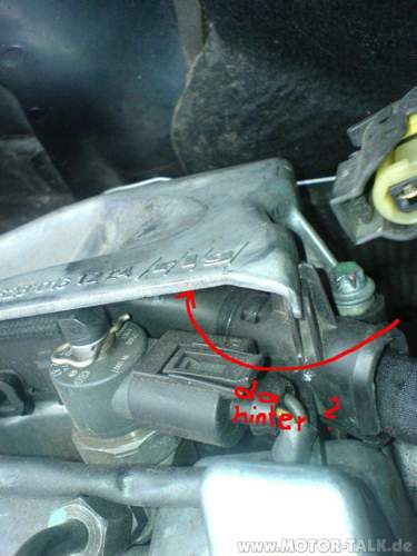

Heute habe ich den KWS beim S400cdi getauscht.
ICh beschreibe es mal Schritt für Schritt, denn bisher waren ja nur die Benziner dran. Obwohl es wohl keinen Unterschied macht, außer vielleicht die Agregate drumm herum.
Zuerst muss der LuFi, also die Grabplatte runter. Dann der Schlauch vom Luftmengenmesser. Siehe Bild 1.
Jetzt den Kabelstrang vom Motor lösen. Der hängt mit kabelbinder an der Eisenöse, wo der Motor wohl mit rausgehoben wird. Sonst ist ohne chinesische Essstäbchen an ein rankommen nicht zu denken. Von diesem Strang geht ein isoliertes Kabel ab was zum KWS führt. Bild 2
Nun habe ich versucht den Stecker vom Sensor abzuziehen, was sich für mich als nicht lösbar herausstellte, da der Clip vom Stecker genau unter dem Kabel und unter dem Winkel im Stecker liegt. Abziehen des Steckers war zumindest für mich unmöglich.
Also habe ich den gesamten KWS mit gestecktem STecker losgeschraubt. Ratsche mit Verlängerung ist Pflicht. Am besten noch mit Gelenk.
Es ist eine TorX E8 Nuss notwendig.
Schön aufpassen, dass die nicht der Erdanziehung zum Opfer fällt, sonst ist suchen angesagt, oder das Auto ausschütteln.
Jetzt konnte ich den gesamten, noch zusammen gesteckten Sensor aus dem Loch der Getriebeglocke herausziehen. ( Das hat aber die mit dem Hund vorbeikommende Nachbarin erledigen müssen, da meine Hände da bereits auf dem Handrücken abgeschabt waren)
Als der Sensor dann gehoben war, konnte man auch total leicht, weil freiliegend den Stecker abziehen. Bild 3 und 4.
Stecker wieder drauf, neuer Sensor rein. Jetzt wirds wieder spannend. Den Tip habe ich aus dem w208 Forum.
Die Torxschraube mit einem Tropfen Sekundenkleber in die Nuss einsetzten und mit kurzer Verlängerung erst mal per Hand anziehen. Keine Angst, die Torxschraube läst sich durch die Hebelkräfte wieder lösen.Danke nochmal Frau Nachbarin fürs SChraube reinfummeln.
Dann mit Knarre festziehen. Aber nicht zu doll, das Gewinde ist direkt in die Getriebeglocke geschnitten, wenn glatt dann glatt.
Dann den Kabelstrang wieder mit Kabelbinder befestigen.
Das wars. Nun noch ne Tube Panthenol für die aufgerissene Haut und alles wird gut.
