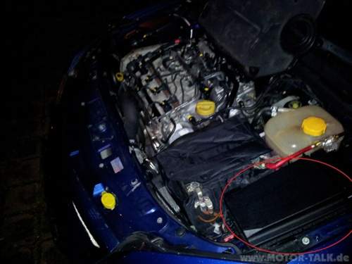

Hallo hab seit einiger zeit Probleme mit meinem Opel Astra h 2.0 Turbo
Und zwar folgendes wenn man fährt kommt während der Fahrt der gabelschlüssel und dann nimmt mein Auto kein Gas mehr an( in notlauf programm) das heißt ich kann Gas ganz durch Drucken und er zieht dann nicht mehr.
und wenn ich das auto aus mache und dann wieder an ist es kurz weg und nach ein paar kilometern kommt es wieder.
hoff von euch weiss einer rat!!!!!!!!!!!!

Also war im Auto und hab es gemacht folgendes wurde angezeigt
ECN 112008
P1120 CAN-Bus keine Kommunikation mit ECM (Motorsteuergerät) Fahrzeugbezogene Prüfanleitung B-019
P1120 Gaspedalsensor 1 Kurzschluss/Unterbrechung
P1120 Gaspedalsensor 1 Signal zu hoch C-004
P1120 Gaspedalsensor 1 Signal zu niedrig C-004
P1120 Sensor Gaspedalstellung 1 und 2 Signal falsches Verhältnis C-004
P1120 Gaspedalsensor 1 Signal zu hoch C-008
P1120 Gaspedalsensor 1 Signal zu niedrig C-008
P1120 Sensor Gaspedalstellung 1 nicht im Sollbereich C-008
P1120 Sensor Gaspedalstellung 1 und 2 Signal falsches Verhältnis C-008

Ich rate dir mal nach deinem Sicherungskasten zu schauen. 5Min sauber machen ist nur vorbeugend und vlt behebt das ja das Problem.
Das heißt jetzt was für ein Fehler ist das
Irgendwo ein Kommunikationsfehler mit deinem MSTG.
Vlt nen Feuchtigkeitsproblem... oder ne Schraube gelöst.
Wecher sicherungskasten ????
Kann es auch daran liegen das er zur zeit Auch komisch zieht beim Gas geben
