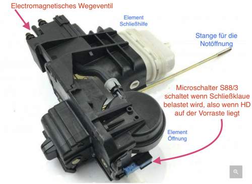

@tamandur
Im Bild unten ist das im W220 eingebaute Teil. Das Teil im R230 sieht genauso aus im EPC.
Da man nur "Leere" fühlt beim Ziehen des Hebels unter dem HD nehme ich an, daß die Stange für die Notöffnung oben ausgehakt ist ? Also keine mechanische Verbindung zwischen Schließzylinder und Zuziehmodul ? Notöffnung geht also nicht mehr.
Boot-closer
Na ja,
ganz gleich nicht. Hier der Ausbau eines Zuzieheinheit, da kannst du die Befestigung oben und unten erkennen. Wieso sich das aushängen soll, erst recht wenn die Notöffnung noch nie genutzt wurde, ist mir rätselhaft. Aber die Materialqualität ist ja auch nicht die Beste.

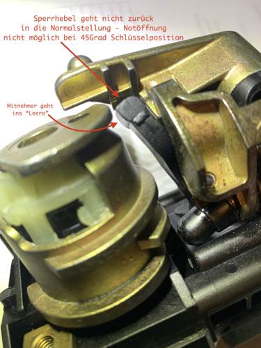

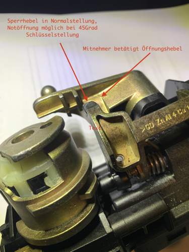

Update:
Die Lichtscheibe der Bremsleuchte wurde gewaltsam entfernt.
Den HD konnte man dann mit einem in die Öffnung gesteckten Schraubenzieher einfach am Hebel öffnen.
Das Zuziehmodul wurde ausgebaut. Es war intakt.
Das Schließzylindermodul wurde dann auch noch ausgebaut. Auch dieses sah auf den ersten Blick i.O. aus - kein Bruch.
Bei genauerem Hinsehen stellte sich allerdings heraus daß der Sperrhebel nicht in die Ausgangsstellung zurück ging.
Man muß ihn von Hand in die Normalstellung zurückdrücken.
Der Sperrhebel ist nicht mehr leicht gängig, bzw. die eigebaute Feder ist gebrochen. Inzwischen konnte allerdings schon eine Verbesserung durch Schmierung des Sperrhebels herbeigeführt werden. Ist aber noch nicht 100%ig. Wir denken jetzt daran den Sperrhebel auszubauen und die Lagerbohrung etwas nachzuarbeiten, bzw. eine stärkere Feder einbauen.

Der Schloßdefekt war der Grund warum die Notöffnung nicht funktioniert hat.

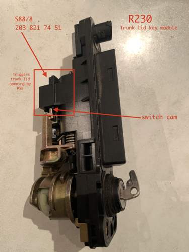

Was mir erst jetzt klar geworden ist:
Die normale HD Öffnung bei einem per ZV aufgesperrten Fahrzeug ist keinesfalls rein mechanisch, sondern wird von der PSE ausgelöst und zwar vom Schalter S88/8. [siehe Anhang]. Das Öffnungspneumaticelement im Schließhilfemodul wird von der PSE mit Überdruck beaufschlagt und der HD ist entriegelt.
Der Sperrhebel im Schließzylindermodul ist nämlich in der normalen vertikalen Stellung des Schließzylinders in der "Freilaufpositition" d.h. der Mitnehmer geht "leer" am Auslöser vorbei.
Der R230 hat auch kein Pneumaticelement im HD für die ZV. Brauch er auch gar nicht, da die Öffnung per Handgriff einfach durch Erkennen bzw. Unterdrücken von S88/8 geregelt wird. Wird das Signal von S88/8 unterdrückt [bei abgeschlossenem Fahrzeug] kann die normale Betätigung des HD per Handgriffs nicht mehr funktionieren.
