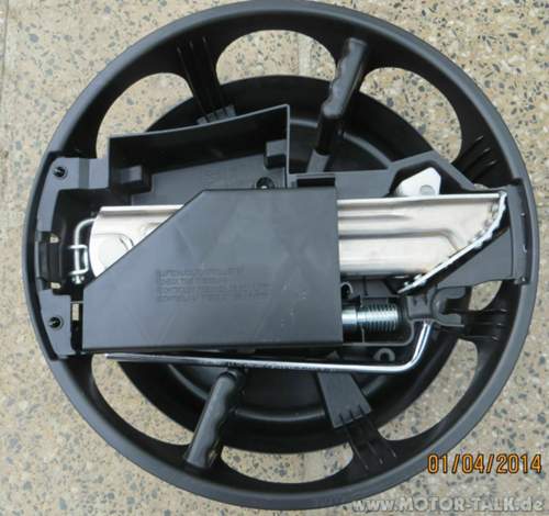

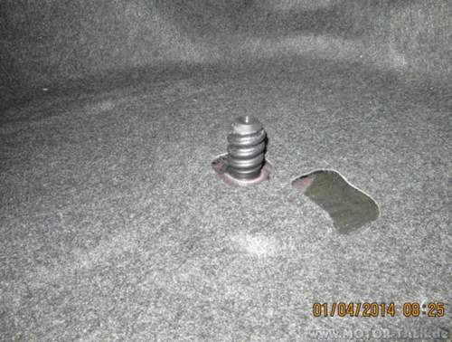

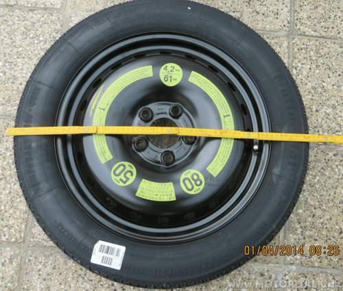

Ich habe ein komplettes Notrad von meinem 212er hier liegen, Fotos kannst du ab Montag haben, ungenutzt da ich es seinerzeit zwangweise mitbestellen mußte wegen H&K, das wurde aber später geändert.
Mach doch mal ein Foto von deiner ausgeräumten Mulde. Ich meine da ist unten nur ein Blech mittig wo man das Rad bzw. die Befestigung einhakt. Allerdings ist die Befestigung wahrscheinlich gar nicht notwendig denn da kann nichts klappern.

Vielleicht hilft das hier weiter, weil warscheinlich beim 212-er ähnlich: habe beim S204 das Notrad nachrüsten lassen. Tirefit-Plastikbox kommt raus, sowie die Bodenwanne (ist das teuerste dabei: ca. 100 €). Bodenwanne deshalb, weil in der neuen der Kunsstoff-Zapfen (Schraube) zur Befestigung / Sicherung des Notrades eingepasst ist. Das Notrad wird mit der neuen Plastikaufnahme für Wagenheber etc. "festgeschraubt". Ist die Tirefitbox raus, past alles auch mit SS-Batterie. Ob da allerdings auch ein 18-Zoller Rad reinpasst??
Komplettpreis incl. Montage u. MwSt war ca.450 €.

ich habs ohne Befestigung gemacht. Das 17 und das 16 Zoll Rad haben einen ähnlichen Aussendurchmesser.
Original geschrieben von Belcanto
So ist es. Auch die 18 Zoll-Räder!
Alle zugelassenen Radkombinationen für den 212 haben den gleichen Außendurchmesser (+/- 1-2mm).
Je größer der Felgendurchmesser (z.B.16/17/18 Zoll) desto niedriger die Reifenflankenhöhe (z.B. 55%/45%/40%) der Reifenbreite (z.B. 225/245).
Wäre auch fatal, wenn das nicht so wäre. Dann würde sich nämlich der Abrollweg (Umfang = d*pi) des Reifen ändern und bei gleicher (angezeigter) Geschwindiglkeit würden die Autos unterschiedliche Entfernungen zurücklegen bzw. real unterschiedlich schnell fahren;)

Habe heute in 10 Minuten den Behälter für den Tirefit ausgebaut, ist ganz einfach mit 2 Kunststoffschrauben befestigt. Trotz SS mit Zusatzbatterie passt mein 225 er 16 Zoll Sommerreifen
problemlos rein, liegt sogar durch die vorhandenen Ausformungen der Kofferraumwanne ziemlich fixiert.
Platz für hydraulischen Wagenheber, Drehmomentschlüssel und das bisherige Zubehör in der ausgebauten Konsole ist üppig vorhanden.
