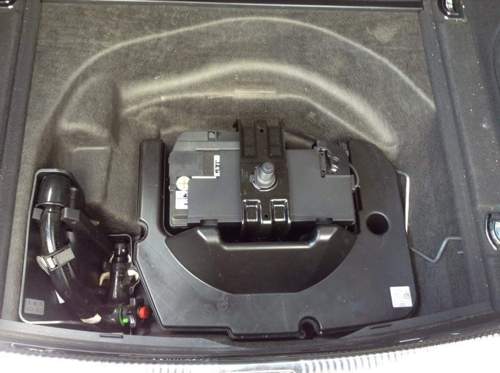

Ich fahre einen SB FL und möchte mir das Notrad nachrüsten. Das Notrad habe ich mir in ebay-Kleinanzeigen für 80€ incl Versand besorgt :) Um das Notrad rein zu legen muss ich den Kompressor und die Werkzeugaufnahme incl Werkzeug ausbauen. Weiß jemand welche Teile ich mir jetzt noch besorgen muss. Werkzeugaufnahme, Abdeckungen... eventuell mit Teilenummer. Zur Info, ich habe das Audi Sound System (Subwoofer in der Kofferraum Wanne). Auch das ein oder andre Foto wäre hilfreich. Die Sufu habe ich schon bemüht. Eine Beschreibung mit Fotos habe ich nur vom Cabrio bzw VFL gefunden. Waren aber keine Teilenummern dabei.

Schaust Du hier:
http://www.partscats.info/.../?...
Das Teil mit der Nr 52 scheint aber nicht das richtige zu sein. Dort ist auch der Kompressor, senkrecht stehend, abgebildet. Bei meinem ist der wagerecht eingebaut. Beim Notrad entfällt er ja ganz.
Übersicht
PR-1S1 = Bordwerkzeug und Wagenheber
So richtig bringt mich das nicht weiter. Hat denn niemand das Notrad im FL Sportback ab Werk und könnte mir von den Werkzeugaufnahmen ein Foto machen.
Hast du bang und Olufsen oder audi sound system. Ich habe das bang und Olufsen. Konnte dir morgen Fotos machen.
Ich habe das Audi Sound System. Könnte aber vom Gehäuse gleich sein. Fotos wären super. Teilenummer des Werkzeughalters noch besser. ;)
Danke schon mal. Bei mir ist der größte Teil des Werkzeugs in einer Halterung über der Batterie. Wagenheber, Kurbel, Kompressor und Pannenspray in einem weiteren Halter vor der Batterie in Richtung Rückbank.
Hier mal Bilder, wie es bei mir aussieht. Der vordere Werkzeughalter mit Kompressor, Wagenheber und Kurbel lässt sich separat ausbauen.

Nein, leider habe ich von cic55 noch keine Bilder erhalten. Das von mir erworbenen Notrad ist Gestern abend versendet worden. Habe Heute 30.000er Inspektion, werde dann mal bei meinem :) nachfragen was für einen Halter ich für das Werkzeug ich benötige. Wenn ich alles Komplett habe stelle ich hier Bilder ein und Poste die Teilenummern die benötigt werden. Dann ist dieser Thread rund und kann auch anderen Usern weiter helfen. ;)

War dann heute zur Inspektion und habe mit dem Mann vom Teilelager mein "Problem" besprochen. Wie schon beschrieben, der Werkzeughalter über der Batterie bleibt wo er ist. Der Halter vor der Batterie in Richtung Rückbank kommt weg und wird gegen einen anderen ausgetauscht. Es ist der Halter mit der Nummer 18 kostet beim :) 7,36€ plus MwSt= 8,76€
Da er nicht auf Lager war muss er bestellt werden. Bilder folgen nach dem Einbau, mit etwas Glück zum Wochenende.

Sorry für die Verspätung. Hier die Bilder aber ich merke gerade mein Wagenheber und sonstiges Werkzeug liegt einfach lose nur in der Mulde herum.
