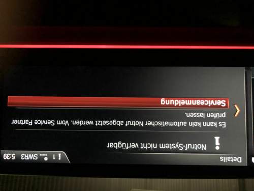

Seit Gestern gibt es diese Fehlermeldung - lässt sich auch im Control-Display nicht wegdrücken - bleibt dort permanent.
Hatte das Thema schonmal jemand oder muss ich da tatsächlich beim Freundlichen vorfahren?
Edit: Sorry wegen den Upside-Down-Fotos. Motor-Talk konvertiert diese leider nicht richtig von Apfel-Geräten.

Noch nie gesehen...
hatte ich auch mehrmals und immer wieder hatte sich das kurzzeitig erledigt. Am ende wurde da wohl eine Batterie ausgetauscht und jetzt ist Ruhe.
Hatte ich Anfang Oktober und es wurde schlimmer - die Karre (G31 BJ 08/18) hat angefangen schizophren zu werden. Während der eine Bildschirm wie bei dir meinte dass das Notrufsystem außer Betrieb ist begann auf dem mittleren Schirm der Anruf bzw. die Auslösung des Notrufsystems. Irgend wann war ich es leid das wegzudrücken und hatte erst BMW und dann die Berliner Feuerwehr am Apparat die mich aber nicht gehört haben.
Nachfolgend fiel Spracherkennung und RTTI aus.
Ende vom Lied:
- Dachantenne war undicht
- Wasser ist in die TCU gelaufen
Hat mich knapp zwei Wochen Werkstattaufenthalt gekostet.
Wenn es bei dir nur der Notruf ist könnte es auch die Pufferbatterie der TCU sein.

Okay, laut Freundlichem muss die Pufferbatterie des Notrufsystems ausgetauscht werden. Der Wagen wird deshalb einen ganzen Tag in der Werkstatt sein da scheinbar lt. Aussage des Servicemitarbeiters der gesamte Dachhimmel demontiert werden muss.

Habe heute den Fehlerspeicher auslesen lassen
Wie vermutet: Es muss die Pufferbatterie des Notrufsystems ausgetauscht werden
Ist wohl entladen oder lädt nicht mehr auf.
