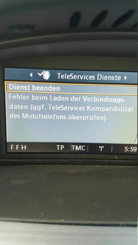

Ich grabe dieses Thema mal aus, da ich gestern gefragt wurde ob das ganze ohne Assist funktioniert. Zugegeben, damit hatte ich mich noch gar nicht beschäftigt.
Zumindest weiß ich jetzt schon, dass man auch ohne Assist einen Notruf absetzen kann, der dann allerdings bei der nächsten Feuerwehrleitstelle rauskommt.
Aber was benötigt man dazu?
Ich habe es so verstanden: Wenn ich die SOS-Taste also ohne assist nutzen will, brauche ich Handyvorbereitung/Bluetooth und zusätzlich ein geeignetes Handy mit Snap-In-Adapter + Simkarte, korrekt?
Dann bleibt das Handy stets angeschlossen und in Betrieb mit eingeschaltetem Bluetooth, so stelle ich mir das vor.
Aber was man auch im Netz finden kann ist die Information, dass im Auto eine SIM-Karte verbaut ist. Ist diese noch aktiv, wenn man kein Assist gebucht hat – und funktioniert der Notruf daher immer?
Dalls dieses Angaben helfen: Ich habe im E63 Facelift 10/2007 ein Navi Professional mit Handyvorbereitung, Bluetooth, Freisprecheinrichtung und eben SOS-Taste.
Und bei mir ist bereits ein Snap-In-Adapter eingebaut, nur ein Handy ist nicht da. :confused:

Ich werde sie mal drücken und hoffen, dass es tutet und ich noch abbrechen kann ;)
Wenn es ein normales Freizeichen gibt scheint es ja zu verbinden – und das müsste ja dann eine 112-Leitstelle sein, was sonst...?
Also, ich habe es gerade 2 x getestet und es scheint – ohne Assist und auch ohne Handy im Snap-In-Adapter – zu funktionieren. Man hat ein paar Sekunden Zeit für den Abbruch und muss entsprechend schnell reagieren.
Direkt nach (längerem) Drücken der Notruftaste wird der Anruf aufgebaut und die Karte wird aktiv (zeigt den Standpunkt an, GPS-Symbol unten blinkt). Ich wollte nun nicht warten bis es klingelt / jemand rangeht, gehe aber stark davon aus dass es funktioniert.
Ich denke ich werde bei Gelegenheit BMW auch mal anrufen und nachfragen.
Hatte Anfang des Jahres ein Unfall, bei dem der Notruf automatisch ohne mein Zutun abgesetzt wurde. Das hat ewig geklingelt, bestimmt 1-2 Minuten, da ist aber niemand ran gegangen.
BMW Assist habe ich nicht mehr gebucht, ist schon vor Jahren abgelaufen.
Fahrzeug ist ein 2006er 530d E61 mit NaviProf (CCC) mit Bluetooth und SOS Knopf
