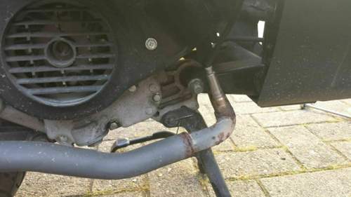

Moin Zusammen.
Ich habe für meine Partnerin gestern als Überraschung einen Roller gekauft.
Nova Motors Bj. 2017 mit Lambdasonde, 4 Takter, 45 K/mh.
Wenn ich den anstelle und losfahre, ist erst alles in Ordnung. Aber nach erreichen der Betriebstemperatur wird er langsamer und nimmt kein Gas mehr an. So als wenn ein Benzinhahn zugedreht wird. Wenn ich anhalte, geht er aber nicht aus und der Motor läuft schön rund im Stand. Habe gestern schon die Nadel vom Vergaser auf allen Rillen versucht. Da tat sich nichts. Gemischschraube ist auch eingestellt.
Batterie und Zündkerze sind neu. Luftfilter sauber. Der Privatverkäufer hat wohl selbst schon was versucht. Er faselte immer was von Lambdasonde.
Achso: Und die weiße (Motorblock) Leuchte blinkt immer in Abständen einmal.
Kann da jemand kurzfristig helfen? Ich wollte sie am Wochenende überraschen.

@lebana
Folgender Ausschnitt stammt von der Helpseite von Nova Motors:
1 x Blinken
-TPS (Drosselklappensensor) weniger als 0,2 Volt oder größer als 4,8 Volt
Prüfe die Steckverbindung inkl. Verkabelung zum Drosselklappenpoti.
Gruß Wolfi
PS: Der Vorbesitzer hat offensichtlich keine Ahnung, was die Blinkcodes der Dellorto ECU aussagen.

Besten Dank. Bin gleich zu Hause. Dann mal sehen, was ich erreiche.
Also bei mir sieht es etwas anders aus. Ist das Teil mit dem roten X das Drosselklappen Poti ? Kann man das so abschrauben, damit ich besser auf Kabelbruch messen kann? Habe an der Steckverbindung gemessen. Dort kommen 11,6 Volt an.
Habe 3 offene Stecker da liegen. Gibt keine Gegenstücke. Wahrscheinlich ohne Bedeutung.
Bild #210225898
Bild #210225899
Mit X hast du den E Choke gekennzeichnet und der hat auf jeden Fall an der Steckverbindung ein Gegenstecker.
Gleich drei Stecker ohne Gegenstück, das kann nicht sein.
Da hat ja jemand mit Ahnung drin gewütet.
Das ist doch gar kein Euro4 das sieht ja nach ganz normalem Vergaser aus. Ich kann das auf dem Handy aber nur bedingt sehen.
Ganz normaler Motor mit normalem Vergaser, oder es wollte einer auf normalem umsteigen
Jepp, ist kein E4.

Hallo an Alle.
Die Lambdasonde ist drin und auch angeschlossen. Geht original in den Kabelbaum. Also der Verkäufer hat mir den Roller nicht als Euro 4 verkauft. Das habe ich jetzt nur vermutet.
Am E-Choke kam keine Masse an. Steckereingang ja, aber Steckerausgang nein. Habe das jetzt überbrückt. Jetzt kommt am E-Choke auch Strom UND Masse an. Damit müßte er doch jetzt laufen nach erreichen der Betriebstemperatur. Oder ?
