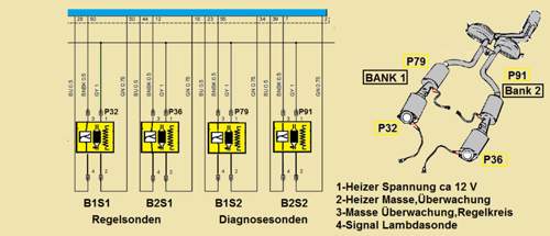

Welcher Sensor ist Nr. 1, vor oder hinterm SCR? Weil es scheint zwei zu geben beim Insignia B
Der ist definitiv vor dem SCR. Bei mir hat der Sensor mittlerweile einfach aufgegeben sich zu melden. Ich glaube fest an die Theorie, dass der Fehler nicht unbedingt ein komplett-Defekt sein muss. Möglicherweise auch nur ein Kontaktproblem.
Moin Insignia
Sensor 1 ist immer vor einem Bauteil, auch als Sensor A bezeichnet
Sensor 2 nach einem Bauteil, auch als Sensor B bezeichnet
Bank 1 Sensor 2 wäre ein Bauteil danach
Bank 2 Sensor 1 wäre ein Bauteil davor
Bank1 ist z.B. ein Reihenvierzylinder oder Reihenfünfzylinder
Bank 2 wäre ein V6 oder weitere Zylinder und
auf "eine" Zylinderreihe hinweisend!
mfG
E-gas-v6-lamdbdasonden
