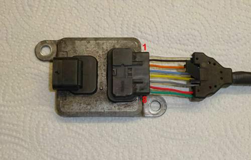

bei meinem 350 BT leuchtet die Motorlampe. Lt. Freundlichen wäre es ein Defekt des NOX Sensors vor dem Kat.
Er sagte diese müsse getauscht werden und es werden dann alle zwei getauscht ( ein Sensor vor dem Kat und ein Sensor hinter dem Kat)
Stückpreis über 530 € plus Einbau.
Das teure an den Sensoren ist das Steuergerät das mit einem Kabel an dem Sensor mit dabei ist.
Jetzt habe ich etwas recherchiert und heraus gefunden das in 99 % der Defekte das Steuergerät nicht defekt ist.
Nun meine Frage hat jemand hier schon jemand die Nox Sensoren getauscht ohne Steuergeräte ?
Die Sensoren sind ja fast alle gleich und sind von Bosch oder NKG. Das Steuergerät ließe sich ja dann entsprechend anlöten.
Ich bin nun auf der Suche nach den richtigen Sensoren. Hat jemand einen Link ?

Um da etwas genaueres zur benötigten ET-Nr. sagen zu können muss man die FIN kennen.
Bei meinem 350BT kostet der Nox-Sensor 509,21 €, ohne Stecker, mit % und ohne Einbau.
Die Ersatzteilnummern vor und nach Kat sind gleich.
Hallo Reiner,
danke für Info. MEine FIN WDB 463 3461x216663,
Müßte eigentlich die gleiche ET Nr. haben wie bei Dir.
Kannst Du mir die ET Nr. oder noch sonstige Info dazu geben. Danke
VG Walter
Die Nummern der Nox-Sensoren waren
A 000 905 29 00 ersetzt in A 000 905 71 00 ersetzt in A 000 905 36 03.
Die letzte Nr. ist bei dir und bei mir verbaut. Dein Auto ist nur ca. 1000 Stück älter als meins.
Aber im Rep.-Satz ist es anscheinend egal, weil alle 3 Nummern als Referenznummer geführt werden.
Hier z. B.
Die ET Nr sollte: A0009053603 sein.
Wie @Balmer schon richtig sagt sind beide (vor/nach Kat) gleich.

Hallo Reiner, vielen Dank perfekt der Link von Ebay. Habe soeben 2 gekauft.
Danke auch an Intercooler.
