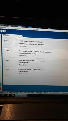

Hello Zusammen,
Ich habe einen W205 C Klasse Kombi aus einem Händler vor 2 Monaten gekauft. Der Wagen hat nach 2 Tage nach Erhalt die Check Motor Lampe aufgeleuchtet. Der Händler war nicht dagegen, eine Nacherfüllung zu machen. Wir haben 2 Termine bei Mercedes dafür ausgemacht.
Bei dem ersten Termin hieß es so, dass für diesen NOX Sensor eine Rückrufaktion gab und es wurde damit die Software geupdated und die Sensoren wurden auch damit ausgetauscht.
Eine Woche später trat der selben Fehler auf, dass der NOX Sensor einen Elektrischen Fehler hat.
Dann kam der zweiter Termin bei Mercedes und daraus ergibt sich folgendes:
Nach 3 Tage Untersuchung konnten die keinen konkreten Fehler feststellen und kam die Aussage, dass evtl. der Stecker am Steuergerät nicht richtig angesteckt sei und die haben eine Probefahrt gemacht und ergibt sich nicht daraus.
Ich haben den Wagen wieder abgeholt und nach eine Woche tritt wieder diesen FEHLER auf. Ich bin jetzt angepisst! Wenn Mercedes selbst den Fehler nicht herausfinden kann, wer kann es?
Hat jemand solche Erfahrung mit Mercedes? Was ist am sinnvollsten zu machen?
Wenn ich einen Vertrag Rücktritt machen würde, würde der Händler sagen, du bekommst es nicht die Vollwert zurück, weil ich den Wagen benutzt habe. Obwohl der Wagen seit der erste Woche fehlerhaft! Deswegen würde ich es nicht so machen.
Wenn ich aber einen Preisminderung verlangen würde, wer kann es richtig abschätzen? Mercedes selbst hat keine Ahnung was an dem Wagen faul ist!!
Mein Vertrauen an Mercedes Autos ist somit weg!
Deb Fehler habe ich im Anhang gesetzt!
NOX Fehler

Ein Freund von mir arbeitet bei Merceses. Er mein das immer der Gegenstecker des NOX Sensors mitgemacht werden sollte, da sich die Kontakte aufbiegen und somit die neuen Sensoren nach kurzer Zeit wieder spinnen. Es gibt ein Kontaktproblem. Villt. hilft es Dir.

Die Stecker sind von MB. Er sagt, wenn die Gegenstecker nicht mitgemacht werden, sind die NOX Sensoren nach kurzer Zeit durch die ständigen Kontaktprobleme wieder defekt. Also, nochmal einen neuen Sensor mit Gegenstecker verbauen.

Der Gegenstecker ist nicht Bestand der Reperatur, nur der Sensor. MB sieht beim Tausch des Sensors den Gegenstecker nicht vor, ist also nicht Standard. Das ist halt Wissen eines guten Mechanikers.
Ich hatte das gleiche Thema in meinem Bekantenkreis. Neuer Sensor eingebaut, nach kurzer Zeit wieder Probleme und dann wieder neuen Sensor, wieder Probleme und dann hat mein Freund, der bei MB arbeitet, den Gegenstecker privat in seiner kleinen Werkstatt bei meinem Bekannten mit getauscht. Dann war Ruhe.

Da ich den gleichen Fehler hatte, habe ich mal recherchiert. In 90% der Fälle sind nicht die Lamdasonde oder auch der Stecker das Problem, sondern undichte Stellen, was das zu viel Luft im Gemisch führt. Die Autodoktoren haben ein lehrreiches Video dazu gemacht.

Im Video handelt es sich um einen Fehler „signal Störung“ vom Lamdasonde Sensor. Bei mir, handelt es sich um einen elektrischen Fehler (Referenzspannung fehlerhaft).
D.h: Sensor kriegt keine Spannung um überhaupt signal generieren zu können. ( so verstehe es zumindest)

Fahrzeug ist heute bei MB Niederlssung: das erste was mich gewundert hat, Auto Häuser MB werden von Mb Niederlassung als freie Werkstatt angesehen, obwohl sie es erkennen, das sie Vertragspartner sind
Somit sind die vorherigen Diagnosen wohn nicht genug/ nicht perfekt. Er meinte, die haben nicht immer das richtiger Auslesegerät (Bosch, andere Hersteller usw)
Keine Ahnung wie das ist aber egal, die haben nen Fehler ähnlich zu deiner Aussage gefunden: Gegenstecker im Steuergerät war unsauber/oxidiert und das hat das Problem verursacht. Pins am Steuergerät werden erneuert und gehen davon aus, dass somit der Fehler beseitigt ist.
Hoffentlich ist das Thema damit abgeschlossen :/
