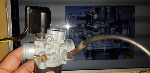

Hi Leute, ich habe eine NRG Power DT Bj 2012 und dachte mir heute ich baue mal den Vergaser aus und reinige ihn mal.Anmerkung : Roller ist komplett Original-Zustand, incl. aller Drosseln, habe nicht vor Tuning zu betreiben, nur Wartung.
Bitte knüppelt nicht auf mich ein, habe heute zum ersten Mal einen Vergaser aus einem Motoroller überhuapt ausgebaut und zerlegt, habe ihn auseinander gebaut und ihn vorhin gerade in eine Waschbenzin-Bad eingelegt, dort soll er jetzt erst mal ein paar Stunden drin bleiben.
Ich habe ja vor dem Ausbau viele Youtube-Videos geschaut und in Foren gelesen wie das geht und was zu beachten ist.
Ich füge einige Bilder an und viellecht könnt ihr mir etwas dazu sagen.
1.Mir ist beim Ausbau eine Schlauch aufgefallen den von vorne aus Richtung Zündkerze herkommt, woher genau weiß ich nicht, jedenfalls ist es der breiteste Schlauch und ist auf den Bildern deutlich zu sehen.Er war nirgends drauf sondern einfach so da gelegen.Ich frage mich wozu dieser da ist ??
2.Ich wollte die Schelle vom Schlauch abmachen die den Vergaser und den Block verbindet, doch diese ließ sich ums Verrecken nicht nach links drehen (hat wahrschlich schon mal jemand überdereht), also habe ich die 2 Torxschrauben am Block gelöst samt Stutzen und raus genommen und dann die Schelle so über den Schlauch drüber gezwängt, anders ging es nicht,das heißt ich muß jetzt zumindest die Schelle besorgen und evtl auch das Gummi am Stutzen, ist ein einer Stelle leicht rissig geworden, blicke aber nicht ganz welches Teil genau, irgendwie gibt es für den Dellorto 17.5 verschieden Stutzen, mit 2 3 oder 4 Schrauben, meiner war wie gesagt mit 2 Torx-Schrauben verschraubt.Davon hänge ich auch noch 1-2 Fotos an.
3.Einen Unterdruck-Schlauch habe ich irgendwie nicht gefunden.Bezin-Leitung OK, ÖL-Leitung kleinerer Durchmesser) OK Aber wo zu Henker ist der Unterdruck-Schlauch ?? Überall ist die Rede von 3 Schläuchen für Sprit+öl und 2 Ansaugstutzen (Block-Luftfilterkasten) - Rätsel....
4.Wird der E-Chocke später einfach wieder aufgesteckt und verschraubt ? Oder muß man dabie irgendwie was beachten ?

1) Guck mal, ob der dicke lose Schlauch evt. an den Luftfilter gehört.
2) Den Ansaugstutzen solltest Du erneuern.
3) Unterdruckschlauch einfach vom Benzinhahn aus verfolgen. Es ist der von den beiden, welcher nicht zum Vergaser geht...
4) E-Choke genau so wieder draufschrauben, wie er war.

Was den Ungetdruck Schlauch angeht, zeig mir doch auf dem Bild welches denn genau der Unterdruckschlauch ist.
Mein Problem ist dass am Vergaser nur 2 Schläuche dran waren mit Flüssigkeit 1 mit Benzin der dickere mit Nummer 1 und den kleine dünne mit Öl Nummer 2 auf dem Bild.
Habe ich irgendwo nen Denkfehler?
20180505-144502
Der Gummischlauch ist eine art Heizung. Eigentlich ist über dem Vergaser ab Werk eine Gummiabdeckung, und in der ist ein Loch in den der Schlauch gehörte. Da die Abdeckung weg ist hängt der Schlauch auch nur noch lose rum

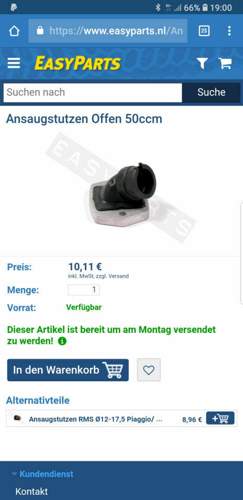

Die Gummi-Abdeckung, im Ersazteile-Katalog auch "Haube" genannt habe ich ja noch.Mal sehen ob ich die überhaupt noch drauf machen werde, die dient ja nur als Schmutzfänger.
Habe jetzt auch den original offenen Ansaugstutzen gefunden, im Katalog ist da auch eine Membrane abgebildet, die war bei mir überhaupt nicht verbaut.Ist das auch eine Art Drossel ? Muss ich die gleich mit bestellen und einbauen ? Hatte auch keine Dichtung, der Stutezn war direkt am Block verschraubt.
Mfg
ALMIR
Membrane
Wie, keine Membran beim Piaggio-2-Takter? Soviel zum o.g. Originalzustand. Ohne Membran kann er ja kaum vorverdichten, sollte das Gemisch durch den Vergaser wieder rausdrücken und dürfte kaum zum Laufen zu bringen sein.
Spätestens jetzt wissen wir alle, worum es dir geht.
Die Einlaßmembran an einem Zweitaktmotor ist keine Drossel, soviel kann ich dir verraten. Es bringt auch nichts, den Anschlag für die Membranplättchen weiter aufzubiegen.
Für Tuninginfos gibt es andere Foren.
Gruß Wolfi

Hat er auch nach dem “offenen ASS“ geschaut?
Ja der ass ist original schon offen, stand auch so im Teile Katalog drin wo ich bestellt habe.

@almir_de schrieb am 5. Mai 2018 um 18:37:14 Uhr:
Ist dein Roller noch ein 50 km/h Modell laut Papieren?
Bei der 45 km/h Variante wäre es sehr verwunderlich, wenn im Werkszustand ein “offener ASS“ eingebaut ist.
Edit: Mir fällt gerade ein, daß die Art der Drosselung bei manchen Rollern im Laufe der Zeit auch mal verändert wurde. Bei Yamaha/MBK nannte sich das bspw. “Power-Kit“. Womöglich gibt es sowas auch bei Piaggio-Rollern.
* kann bei Bj. 2012 nicht sein
Nachtrag: Ist der Drosselring (s. Foto im Anhang) in der Variomatik drin?
Drosselring
