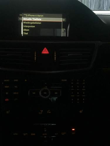

Wollte mich noch mal kurz melden.
Habe mir einen original Apple Adapter (30-Pin auf Lightning) besorgt.

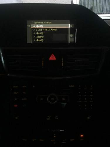

Und siehe da: Alles funktioniert! Kann Musik aus der Musik App sogar mit Playlisten ansteuern, Spotify lässt sich auch abspielen. Das iPhone lädt sogar!

War gerade zufällig am Auto
Kabel: A0018278404 (war beim Kauf dabei)
Original Apple 30-Pin auf Lightning Adapter (10 Euro gebraucht gekauft, kostet neu um die 30 Euro. Wollte keins von einem anderen Hersteller, laut Amazon funktionieren die nicht immer einwandfrei).
Brauche jetzt nur noch eine Lightning Verlängerung, damit ich das iPhone auch mal vorne in der Ablage lassen kann ohne jedes mal die Mittelarmlehne zu öffnen.
Das ganze Kabelgedöns will ich dann unter einer Ablage verstecken, dann sieht man nur noch das Ende vom Lightning Kabel. (Eins dieser China-Dinger für paar Euro, mal gucken was das taugt).
