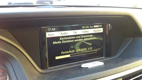

Hallo
Ich hab da eine Navi frage....
Kann ich mein Comand ntg4 per dvd updaten ohne ein Firmware Update zu machen.
Wenn ich das richtig sehe hab ich Versionsnummer 00.27.20 ece. Drauf und meine Navi softwarestand ist wohl von 06.2013
Das Firmware Update geht wohl nur beim mb Händler, oder?
Die Navi dvd kann man, wenn es mit alter Firmware verträglich ist, selber updaten?
Welche update dvd brauche ich? Evtl Teilenummer oder sowas?
Danke schonmal
Mein Fahrzeug s212 e500 Baujahr Ende 2010

Navidaten kannst Du selbst updaten, Teilenr. A2128270200 für ein NTG4-212 mit PCMCIA Slot, Farbcode hellviolett.
Allerdings sind die letzten verfügbaren Datenstände von 2015/2016 - neuere gibt es derzeit nicht!
Firmwareaktualisierung beim Freundlichen oder einem Codierer aus dem Forum der über die entsprechenden Updates verfügt. Lohnt sich auch beim alten Comand da damit vernünftiger Radiotext, Einblendung Speedlimits und Einblendung Klimaeinstellungen im Display kommen...

NEIN, Du bezahlst nicht wirklich für den Datenträger, sondern für die Datennutzung. Daher darf die Software genau einmal gleichzeitig auf einem Gerät installiert sein.
Da das Comand kein Löschen, sondern nur den Ersatz durch neuere Software zulässt, wäre eine weitere Installation nur dann zulässig, wenn die Software nachweislich nicht mehr im Einsatz ist.

Ok. Also kann ich mir quasi die DVD s kaufen (hell Violett) und die problemlos aufspielen?!
Auch mit der alten firmware!
Und dann nochmal zur firmware.... Gibt es im großen Umkreis von Trier jemanden der so Was updaten kann?
Oder Evtl Rheinland Pfalz?
Hallo ins Forum,
normalerweise geht das Kartenupdate unabhängig von der Firmware durch.
Firmwareupdate kann jeder Freundliche und kostet auch nicht die Welt. Manchmal sogar nix, wenn die Diagnose eh drangängt und man bekannt ist.
