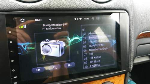

Anbei ein Bild im eingebauten Zustand - Kommt am Sonntag wieder raus um den rest fertig zu stellen.
Folgende Dinge wurden heute kurz getestet.
- Navigation: iGo war schon drauf. Funktioniert tadellos,- sehr viele futures integriert (auch Radaranzeige)
- USB: Stick angeschlossen (Musik und Videos) spielt dieser sauber ab
- Internet: Man kann ein zusätzlichen DatenUSB Stick anschließen um Internet zu haben. Ich habe hier von meinem Handy ein Hotspot aktiviert. Das Gerät erkennt über den eingebauten Router mein Handy und was soll ich sagen. Funktioniert.
- Lenkradtasten: laut/leiser, nächster titel, telefonieren und anzeige RadioSender im KI funktioniert
- Bluetooth/Telefon: Bluetoothverbindung war sofort da/Kontakte wurden ebenso abgefragt -
- Mitgeliefertes Mikro: Habe ich eingebaut,- Das Gerät hat schon ein Mikro verbaut. Das zusätzliche habe ich sicherheitshalber mit eingesteckt.
Zwei Sachen sind mir bisher aufgefallen...
1. Wie werde ich die Uhr im Tacho ändern können
2. Beim Abziehen des Schlüssels geht das Gerät nicht aus! Ursache muss ich noch finden.
Wie gesagt. Sobald alles eingebaut werde ich das TUT und die Bilder hochladen (Event. auch ein Video auf YT)
Grüsse

Das Radio ist eingebaut. Ein TUT stelle ich bebildert noch ein.
Was nicht im Cockpit angezeigt wird...
1. Navigationspfeil
2. Telefon (steht bitte warten obwohl über Android verbunden)
3. Titel der Musik werden nicht angezeigt (Titelnummer und Zeit wird angezeigt)
Ansonsten funzt alles.
DAB+, RFK, Internet, Radio, Filme & Musik (USB) etc...
Img-20170908-154315
Img-20170908-154326
Img-20170908-154511

Sodale,
jetzt funktionert alles.
Habe den Übeltäter dank der Überseekollegen gefunden.
Habe vom Canbus Adapter kommend, das dünne gelbe Kabel getrennt und mit Klemme 15 (als versuch)
verbunden (Nichts am Quadlock gemacht).
Siehe da... Radio fährt nur hoch wenn Schlüssel auf Stufe 1 und geht aus wenn ich den Schlüssel abziehe.
Habe jetzt die Pläne für die Dachleuchteinheit. Dort werde ich von der Klemme 15R abgreifen.
Dann reicht es wenn ich den Schlüssel nur ins Zündschloss stecke.
