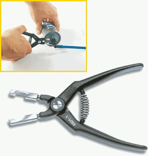

Wenn da nicht viel kommt, tausche mal den Benzinfilter, der sitzt Beifahrerseite oberhalb des Tanks. Ist von unten erreichbar, aber der Schlauch ist mit Speziellen klammern befestigt, für die man ein Spezialwerkzeug haben sollte.
