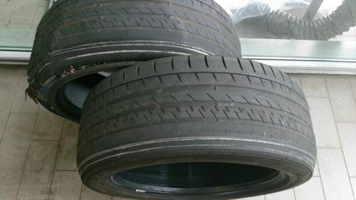

Halllo F25 Forum.
Ich wollte mein X3 durch den TÜV fahren und nach 5 min. wurde alles gestoppt.
Ist festgestellt worden das meine RFT (Pirelli) Sommer Reifen NUR auf der rechte Seite also vorn u. hinten innen abgefahren sind bis zum Gewebe.
Der Meister von mein Werkstatt entfiel mir die Spur sofort einzustellen ohne sich Gedanken zu machen.
Bin erstmals nach Hause gefahren und die WR montiert.
Hat jemanden ein Idee für dieser seltsam Probleme, soll ich die Spur einstellen lassen?
MfG
KB

Dieser Reifen sieht generell sehr mitgenommen aus?! Auch aussen schon ziemlich abgefahren .... und erst das Loch in der Mitte?!
Wenn deine Reifen vorne und hinten so aussehen, hat das meiner Meinung nach nichts mit einer verstellten Spur zu tun. Sehen die linken Reifen VIEL besser aus? Ist deine Fahrrweise SEHR sportlich?
Mit so wenig Profil fahre ich garantiert nicht mehr rum: Das ist m.E. lebensgefährlich (auch für andere Verkehrsteilnehmer). Auch auf der anderen Seite sind die Dinger ja völlig runter. Einfach neue drauf machen und nach 1000km gucken, wie sie "abgefahren" (sind dann ja fast noch neu) sind. Wenn da ein Unterschied ist --> Spureinstellung prüfen.
Wie alt ist das auto bzw was ist die laufleistung der reifen? Und wie sehen die reifen links aus?

Ungleichmäßiges Abfahren ist von Haus aus ein generelles Problem bei RFT-Reifen. Zu geringer Reifendruck über die Nutzungsdauer ist da noch fördernd. Hier wurde der Reifen über die verantwortliche Grenze (nicht die gesetzliche!) hinaus weiter gefahren. Und das führt dann zu diesem Ergebnis. Aus meiner persönlichen Sicht unverantwortlich. Aber das muß jeder für sich selbst entscheiden.

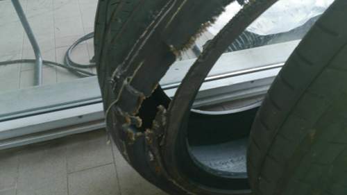

Ich kenn das Bild , zwar nicht vom X3 aber paar km mehr und es hätte bei dir so ausgesehen.
Beide Reifen waren 5tkm alt , zuvor hatte ich mir an einem Bordstein im dunklen einen Reifen kaputt gefahren und die Spur wurde danach falsch eingestellt.
Reifen platze 5000km später auf der AB bei 120 kmh
Beide Reifen waren wie gesagt Neu
Dsc-0405
Dsc-0406
Hallo Killerbird,
ich würde Dir empfehlen demnächst bevor Du zum TÜV fährst mal einen kurzen Blick auf diegrundlegenden Dinge des Wagens zu werfen. Vom gesparten Geld für die Wiedervorführung hättest Du Dir fast dir Spur überprüfen lassen können, die hier sicherlich verstellt ist.
Des weiteren würde ich Dir empfehlen diesen Rundgang ums Auto durchaus auch mal zwischendurch zu machen (so bei jedem 2. Tanken). Dann fallen solche Dinge meist auf, bevor sie gefährlich werden.
Weiterhin sichere Fahrt!

Ich frage mich was das für ein Metallteil ist im Reifen welches aus dem Loch herausguckt .

@afru schrieb am 20. Oktober 2015 um 18:42:49 Uhr:
Wahnsinn....
Lass dir nach dem einstellen der Spur mal das Vermessungsprotokol aushändigen ich habe zwei bekommen und beim ersten Händler muß nen Fehler im Prüfstand vorgelegen haben.
Nachdem die Reifen fertig waren hab ich denen die Hölle heiß gemacht , Spur war danach perfekt und alles grün und zwei neue Reifen durften die auch bezahlen :)
Die neuen Reifen habe ich letzte Woche gegen Winterreifen gewechselt und jetzt ist wieder alles Ok , gleichmässig abgelaufen :)
