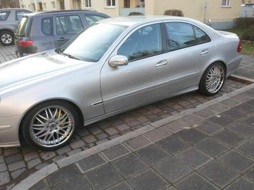

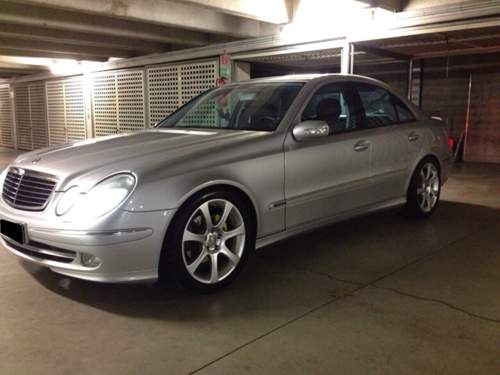

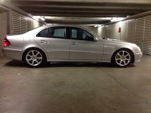

Hier mal paar Foto´s mit Winterbereifung 18 Zoll 245 40 18 ET30
HA 12mm Distanzscheiben je Seite
1
2
3
Vielen Dank, kommt echt Gut rüber! Ich habe mich schon seit eh und je über die Radkästen und deren Abstände gewundert. Distanzscheiben sind Wahrscheinlich aus Optischen Gründen ein muss oder? Ich habe ein Elegance im Besitz falls das zur Sache tut! Fakt ist einfach er muss tiefer und bin über dein Vorschlag und Bilder Dankbar' der Einbau ist auch bezahlbar denke ich.
Also bei deinem Elegance wirst du sofort nach dem Einbau einen deutlichen unterschied sehen. Mit 8x18 Felgen und ET 30 ist auf der HA doch noch sehr viel Luft. Sieht nicht so toll aus wenn das Rad so tief im Kasten steht. 12mm je Seite schaut schon ordentlich aus, 15mm wären besser. Bei deinen AMG18" wirst du auf der HA wohl 9,5x18 haben ET? mit 265er/275er Reifen
