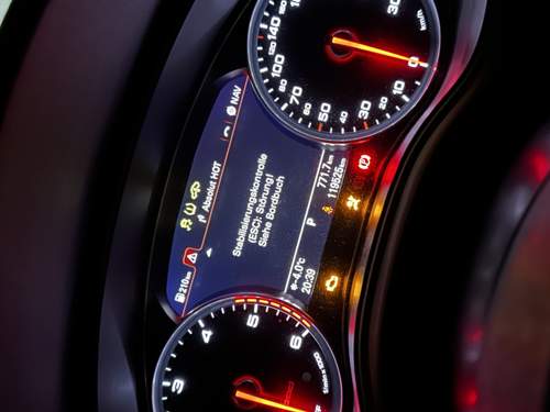

Vor 2 Monaten dann die nächste Sache: Getriebestörung. Das Ruckeln wurde mit den niedrigen Temperaturen und der vielen Nässe schlagartig schlimmer. Fast immer kam beim Starten die Getriebewarnung (Fehlercode P17D800). Weiterfahrt wäre angeblich möglich. Im Fehlerspeicher gibts seitdem den Eintrag, dass die Kupplungstemperatur überschritten wäre, was kurz nach dem Starten nach längerer Standzeit nicht sein kann.
Fast zeitgleich sind dann ACC, Side Assist (Fehlercode C111504) und beide Spiegelmotoren (zum anklappen) kaputtgegangen. Zudem ist die Tankdeckelverriegelung hin und DAB hat ständig Aussetzer.

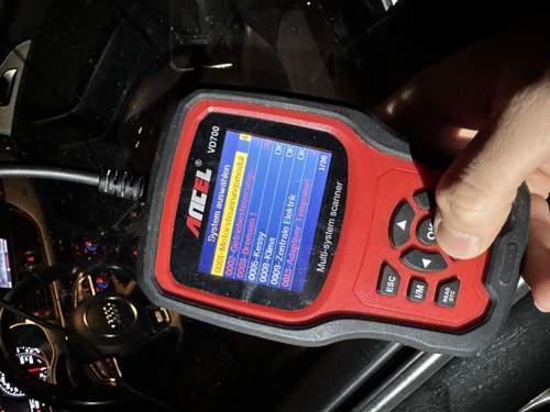

Der Audi Kundenservice war mir gegenüber sehr unverschämt, als ich angesprochen hab, dass das meiner Ansicht nach nicht mehr normal ist. Sie meinten, dass das schon mal vorkommen kann. Ich bin anschließend wütend gefahren und hab mein ein OBD2 Lesegerät gekauft, um der Sache selbst auf den Grund zu gehen.

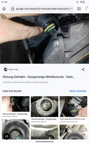

Wenn du schon ein Diagnosegerät hast, lese die Fehler aus und googel diese. Meistens findest du (auch nach etwas längerem suchen) eine vernünftige Lösung (z.B. ACC ECU zur Reparatur einschicken) und tauschen die Teile selber aus.
Ich denke mal die Sache mit dem Getriebe nerft am meisten. Wenn du Glück hast liegt es nur am Verbindungsstecker am Getriebesteuergerät.
Dazu gibt es wie bereits geschrieben viel zu lesen im Forum.
Google mal das Video "Reparatur vom Fehler überfluteter Stecker Getriebesteuergerät"
Genrell habe ich die Vermutung das dein Auto ein Problem mit Feuchtigkeit hat.
Vielleicht wurde damals beim Motortausch mit den ganzen Verbindungssteckern gemurkst, das dort irgendwo
Feuchtigkeit reingekommen ist, die jetzt zu Problemen führt.
Von daher würde ich mir mal alle Steckverbindungen zu den Steuergeräten etc. genau ansehen.

Danke für eure vielen Beiträge! Also, kurzes Update: Die Fehler lassen sich nicht mehr löschen. Bei der letzten kurzen Fahrt kam die Getriebewarnung ständig. Ich glaube, dass es irgendwie ein elektronisches Problem ist durch ggf. Feuchtigkeitseintritt, anders kann ich mir das nicht erklären. Es find, an wo es erst richtig kalt wurde -15 und dann richtig nass die letzten Tage. Ggf. ein Masseproblem oder so, mit fatalen Folgeschäden. Werd die Kiste am Dienstag zu Audi bringen – was anderes bleibt mir nicht übrig. Da die beim Motortausch alles zerlegt haben, kann ich ggf. auf Kulanz etwas reißen, wir werden sehen. Grundsätzlich bleibt der A6 4G einfach ein Problemauto... Echt schade! Wird wohl doch wieder ein BMW, da stimmt zumindest der Service. Bei Audi muss man immer erst mit rechtlichen Schritten drohen, damit die mal einen Finger rühren...
